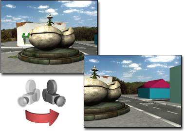

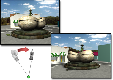

Orbite/Panoramique caméra
La fonction Orbite caméra fait tourner une caméra autour de la cible. La fonction Panoramique caméra fait tourner la cible autour de la caméra.
Orbite de la caméra
Panoramique caméra
Remarque : Ce bouton remplace le bouton Orbite lorsqu'une fenêtre Caméra est active.
Vous pouvez forcer la rotation à suivre un axe unique en maintenant la touche Maj enfoncée avant de commencer la rotation. La rotation suit alors l'axe autour duquel vous l'avez entamée.
Pour accélérer le mouvement, maintenez la touche Ctrl enfoncée avant d'effectuer un panoramique.

Pour effectuer un panoramique avec la caméra :
  1. Activez une fenêtre Caméra.
  2. Cliquez sur (Panoramique caméra).
    Le bouton est mis en surbrillance lorsqu'il est activé.
  3. Faites glisser le curseur pour faire tourner la vue autour de la caméra.
    • Lorsque vous faites glisser le curseur, la vue pivote librement en utilisant les axes X et Y universels.
    • Appuyez sur Maj et faites glisser le curseur horizontalement pour que la vue pivote uniquement autour de l'axe Y universel. Cela produit un panoramique horizontal.
    • Appuyez sur Maj et faites glisser le curseur verticalement pour que la vue pivote uniquement autour de l'axe X universel. Cela produit un panoramique vertical.
  4. Appuyez sur la touche Echap ou cliquez avec le bouton droit de la souris pour désactiver le bouton.
Pour mettre une caméra en orbite :
  2. Cliquez sur (Orbite caméra).
  3. Faites glisser le curseur pour faire pivoter la vue autour de la cible.
    • Appuyez sur Maj et faites glisser le curseur horizontalement pour que la vue pivote uniquement autour de l'axe Y universel. Cela produit une orbite horizontale.
    • Appuyez sur Maj et faites glisser le curseur verticalement pour que la vue pivote uniquement autour de l'axe X universel. Cela produit une orbite verticale.
Interface
Orbite caméra
Fait tourner une caméra cible autour de sa cible. Les caméras libres utilisent la cible invisible, qui correspond à la distance cible spécifiée dans le panneau déroulant Paramètres de la caméra.
 Panoramique caméra
Fait tourner la cible autour d'une caméra cible. Pour une caméra libre, fait pivoter la caméra autour de ses axes locaux.
