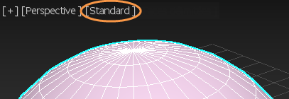

Menu Etiquette Ombrage de fenêtre : affichages hérités
Utilisez ce menu pour choisir les options de qualité visuelle et les paramètres globaux de fenêtre pour l'affichage des pilotes hérités.
Menu Ombrage - Hérité
Remarque : Ce menu peut être personnalisé. Pour plus d'informations, reportez-vous à la section Procédures ci-dessous.
Les pilotes de fenêtre "hérités" sont Direct3D et OpenGL. Ces pilotes disposent d'options de configurations spécifiques, en plus des options de la boîte de dialogue Configuration fenêtre.

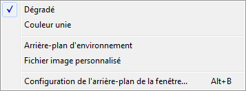

Sous-menu Arrière-plan fenêtre
Dégradé
Affiche un dégradé comme arrière-plan. Valeur par défaut des fenêtres Perspective.
Pour personnaliser les couleurs de dégradé, utilisez la boîte de dialogue Personnaliser interface utilisateur groupe de fonctions Couleursoptions Arrière-plan en dégradé dans le bas de la fenêtre et Arrière-plan en dégradé dans le haut de la fenêtre.
Couleur unie
Affiche l'arrière-plan en tant que couleur unie. Valeur par défaut des fenêtres axonométriques.
Pour personnaliser la couleur unie de l'arrière-plan, utilisez la boîte de dialogue Personnaliser interface utilisateur groupe de fonctions Couleursoption Arrière-plan fenêtre.
Arrière-plan d'environnement
Affiche l'arrière-plan défini dans le groupe de fonctions Environnement.
Fichier image personnalisé
Affiche une image utilisée pour les fenêtres uniquement.
Pour choisir un fichier image pour une ou toutes les fenêtres, utilisez la boîte de dialogue Configuration fenêtre groupe de fonctions Arrière-plan.
Configuration de l'arrière-plan de la fenêtre
Ouvre la boîte de dialogue Configuration fenêtre groupe de fonctions Arrière-plan.
