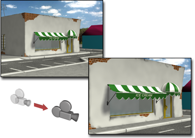

Lorsqu'une fenêtre Caméra est activée, ces boutons remplacent le bouton Zoom. Utilisez-les pour déplacer la caméra et/ou sa cible le long de son axe principal (c'est-à-dire en la rapprochant ou en l'éloignant de l'élément sur lequel elle est pointée).
Travelling caméra
Une caméra libre se déplace le long de son axe de profondeur dans la direction vers laquelle pointe son objectif. A l'inverse d'une caméra cible, sa distance cible reste fixe, quelle que soit la distance du travelling.
Remarque : Les trois boutons de l'icône déroulante Travelling caméra sont disponibles lorsqu'une fenêtre de caméra cible est active. Lorsqu'une fenêtre de caméra libre est active, le bouton apparaît sous forme d'icône déroulante. Toutefois, seul le travelling caméra est disponible pour ce type de caméra. Si vous activez une fenêtre de caméra cible, les trois boutons sont de nouveau disponibles.

Travelling caméra
Déplace uniquement la caméra vers ou loin de sa cible. Si vous allez au-delà de la cible, la caméra bascule à 180 degrés et s'éloigne de sa cible.
