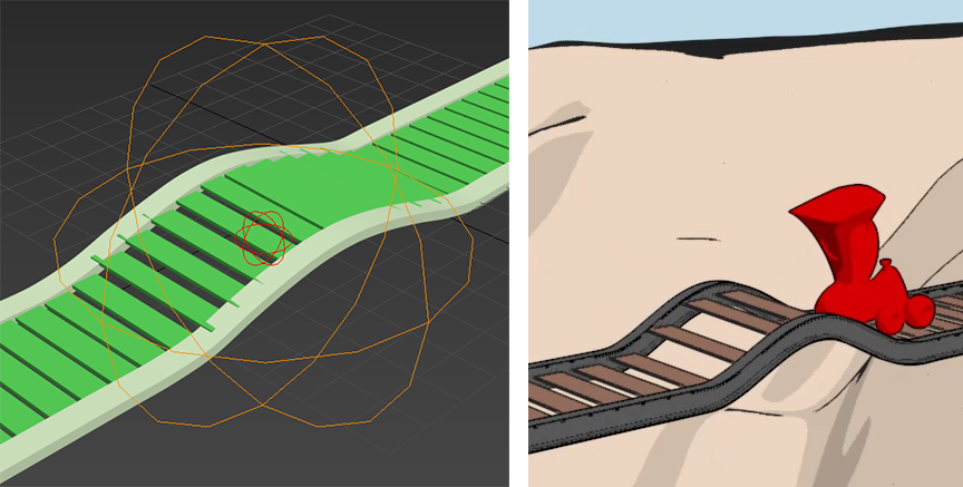

Utilisez l'assistant Influence pour une sélection adoucie des sommets et appliquez des atténuations basées sur la proximité pour créer des effets.
L'assistant Influence affiche une sélection de sommets pour créer un effet utilisé dans une animation de train pour dessin animé. Le gizmo intérieur applique une influence maximale à tous les sommets à l'intérieur alors que le gizmo extérieur rétrécit progressivement l'effet.
