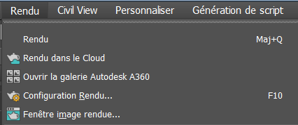

    Dans le menu Rendu, la commande Configuration du rendu possède une icône, une ellipse et un raccourci clavier.
