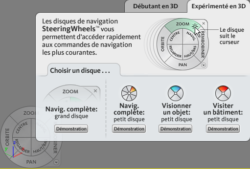

Les SteeringWheels® sont des menus suiveurs qui vous permettent d'accéder à différents outils de navigation 2D et 3D à partir d'un même outil.
Ces commandes de navigation sont divisées en plusieurs sections appelées "quartiers". Chaque quartier d'une roue représente un outil de navigation unique. Vous pouvez effectuer un panoramique, un zoom, ou manipuler la vue actuelle d'une scène de différentes manières.
Les SteeringWheels, également appelées roues, vous permettent de gagner du temps en associant dans une seule interface de nombreux outils de navigation courants. Les roues sont spécifiques au contexte de visualisation d'une scène.
La roue de navigation intégrale
Bulle Premier contact
Par défaut, le disque de navigation est inactif au démarrage. Toutefois, si vous activez l'option Toujours afficher la roue au démarrage, la roue est "épinglée" au démarrage dans le coin inférieur gauche de la fenêtre Perspective. Elle ne suit pas le curseur et, lorsque vous placez celui-ci sur la roue, la bulle Premier contact de SteeringWheels s'ouvre. La bulle Premier contact est une présentation de l'utilité des roues et de la manière dont vous pouvez les utiliser.
Affichage et utilisation des roues
Pour activer/désactiver l'affichage d'une roue, utilisez le menu Vues SteeringWheels Basculer SteeringWheels ou le raccourci clavier (par défaut, Maj + W). Pour activer les outils de navigation d'une roue affichée, cliquez sur un quartier de la roue ou cliquez sur le bouton du dispositif de pointage et maintenez-le enfoncé. Tant que le bouton est maintenu enfoncé, lorsque vous faites glisser le curseur sur la fenêtre, la vue courante est modifiée. Lorsque vous relâchez le bouton, vous revenez sur la roue, et lorsque vous cliquez sur le bouton droit de la souris, la roue se ferme.
