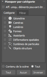

Panneau déroulant Masquer par catégorie
Les options du panneau déroulant Masquer par catégorie permettent de basculer l’affichage des objets par catégorie (géométrie, caméras, éclairages, etc.).
Par défaut, 3ds Max affiche tous les objets de la scène. Les objets masqués par catégorie ne sont pas évalués dans la scène. C’est pourquoi masquer les objets par catégorie améliore les performances.
Interface
Afficher uniquement les éléments pouvant être rendus
La case à cocher Afficher uniquement les éléments pouvant être rendus vous permet d’activer ou de désactiver facilement l’affichage des éléments ne pouvant pas être rendus. Cochez cette case pour masquer tous les éléments ne pouvant pas être rendus dans la scène. Décochez la case pour afficher les éléments ne pouvant pas être rendus avec les objets rendus. Valeur par défaut = désactivée.
Catégorie/Filtre
Vous pouvez utiliser l’onglet Catégorie pour sélectionner les objets à masquer par catégorie ou l’onglet Filtre pour sélectionner et masquer des sous-catégories.
Vous pouvez choisir d’afficher les listes Catégorie et Filtre Tout les catégories ou uniquement Contenu de la scène. Par défaut, l’option Tout est sélectionnée et les listes contiennent toutes les catégories d’objets à masquer. Lorsque l’option Contenu de la scène est activée, seules les catégories actuellement présentes dans la scène remplissent les listes.
Cochez les cases pour masquer les objets de cette catégorie. Vous pouvez utiliser les boutons Tout, Aucun et Inverser pour modifier rapidement les paramètres des cases à cocher.
Tout/Aucun/Inverser
  • Tout
    Permet de tout masquer dans la scène.
  • Aucun
    Permet d’afficher tous les éléments de la scène.
  • Inverser
    Permet de masquer tous les éléments visibles et d’afficher tous ceux qui ne le sont pas.
Liste Catégorie :
  • Géométrie
    Permet de masquer toutes les géométries de la scène.
  • Caméras
    Permet de masquer toutes les caméras de la scène.
  • Lumières
    Permet de masquer toutes les lumières de la scène.
  • Formes
    Permet de masquer toutes les formes incluses dans la scène.
  • Assistants
    Permet de masquer tous les assistants de la scène.
  • Déformation spatiale
    Permet de masquer toutes les déformations spatiales de la scène.
  • Systèmes de particules
    Permet de masquer tous les systèmes de particules de la scène.
  • Objets structure
    Permet de masquer toutes les structures de la scène.
