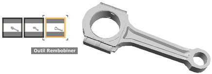

Grâce à l'outil Rembobiner, vous pouvez récupérer l'historique de navigation d'un modèle. Vous pouvez restaurer la vue précédente ou atteindre n'importe laquelle des vues enregistrées dans l'historique de navigation.
Lorsque vous maintenez enfoncé le bouton du dispositif de pointage sur l'outil Rembobiner de la roue, l'interface correspondante s'affiche sous la forme d'une ligne de vignettes représentant les vue enregistrées. Vous pouvez faire défiler l'historique de navigation. Pour restaurer l'une des vues précédentes de l'historique de navigation, déplacez le délimiteur horizontalement dans l'interface Rembobiner. En le déplaçant vers la gauche, vous atteignez les vues précédentes. Si vous avez rembobiné mais n'avez pas modifié la vue, vous pouvez restaurer des vues enregistrées par la suite en " déroulant " vers la droite.

  2. Cliquez sur le quartier Rembobiner. Maintenez enfoncé le bouton de votre dispositif de pointage.
    L'interface Rembobiner s'affiche.
  3. Tout en maintenant enfoncé le bouton de votre dispositif de pointage, faites glisser vers la gauche ou vers la droite pour restaurer une vue précédente.
    Si vous allez vers la gauche, une vue plus ancienne est restaurée. Si vous allez vers la droite, une vue plus récente est restaurée. La position actuelle dans l'historique de navigation est signalée par le cadre orange que vous faites glisser le long de l'interface Rembobiner.
