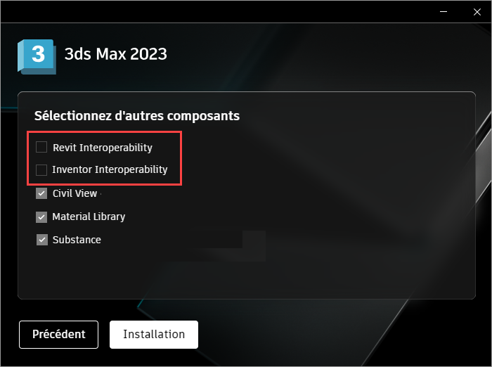

Important : Si vous souhaitez utiliser le programme d’installation à la demande, désélectionnez les options de l’interopérabilité Inventor et de l’interopérabilité Revit lorsque vous sélectionnez des composants supplémentaires lors de l’installation de 3ds Max.

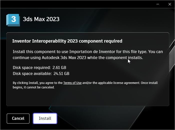

    Si le composant d’interopérabilité correspondant n’est pas déjà installé sur votre système ou si le composant installé est obsolète, une invite d’installation s’affiche.
  3. Cliquez sur Installer.
    Vous pouvez continuer à travailler dans 3ds Max pendant le processus d’installation.
    Une fois l’installation terminée, vous devez réimporter votre fichier.
