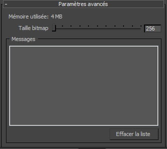

Panneau déroulant Paramètres avancés (texture Vecteur)
Fournit certains paramètres globaux et certaines informations générales sur les textures vecteur.
Interface
Mémoire utilisée
Indique la quantité de mémoire utilisée pour les recouvrements de la texture vecteur rendue.
Taille bitmap matériel
Permet de définir la taille des recouvrements rendus qui sont utilisés dans le rendu matériel (rendu Quicksilver).
Ce paramètre n’a aucune incidence sur la manière dont la texture Vecteur est affichée dans les fenêtres.
Zone Messages
Si la texture vecteur rencontre des erreurs lors du chargement ou du rendu du fichier vectoriel, cette fenêtre affiche des avertissements à ce sujet.
Effacer la liste
Efface le contenu de la fenêtre de messages.
