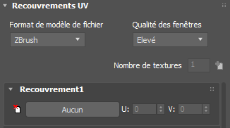

Panneau déroulant Recouvrements UV
Format de modèle de fichier
Permet de sélectionner un format de modèle de fichier : ZBrush, Mudbox UDIM (Mari) ou Personnalisé.
Utilisez le format Personnalisé lorsque vous sélectionnez des types de fichier image tels que .jpg et Bitmap.
Qualité des fenêtres
Permet de sélectionner la qualité d’affichage des fenêtres.
Nombre de textures
Affiche le nombre actuel de textures à recouvrement.
Bouton Ajouter un recouvrement
Cliquez sur ce bouton pour ajouter des recouvrements.
Bouton Supprimer un recouvrement
Cliquez sur ce bouton pour supprimer des recouvrements.
Bouton Recouvrement
Cliquez sur ce bouton pour sélectionner un fichier comme nouveau recouvrement. Le bouton affiche le nom du fichier sélectionné ou Aucun si aucun fichier n’a été sélectionné.
UV
Entrez des valeurs pour positionner le recouvrement dans l’éditeur d’UV correspondant à l’espace UV. Par exemple, entrez 0,0 ou 1,0 ou toute autre valeur telle que 4,4 etc.
