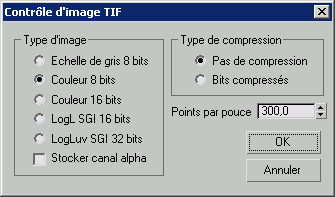

Pour ouvrir la boîte de dialogue Contrôle d'image TIF, cliquez sur Enregistrer ou Configuration dans la boîte de dialogue Fichier sortie rendu.
Vous permet de choisir la méthode d'enregistrement des informations de l'image:
Permet d'effectuer le rendu d'un fichier TIFF compressé. Valeur par défaut = Pas de compression.
