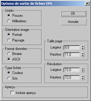

Lorsque vous choisissez PostScript comme format de sortie, l'activation du bouton Rendu ou Configuration dans la boîte de dialogue Fichier sortie rendu permet d'accéder à la boîte de dialogue Options de sortie de fichier EPS.
Permet de sélectionner les pouces ou les millimètres.
Permet de sélectionner le mode Portrait (vertical) ou Paysage (horizontal).
Permet de sélectionner le mode Binaire ou ASCII.
Permet de sélectionner la couleur ou le niveau de gris.
Cochez pour générer une vignette, de sorte que les explorateurs puissent afficher l'aperçu du contenu du fichier PostScript.
Permet de définir la largeur et la hauteur de la page.
Indiquez la résolution de la largeur et de la hauteur en points par pouce (ppp).
