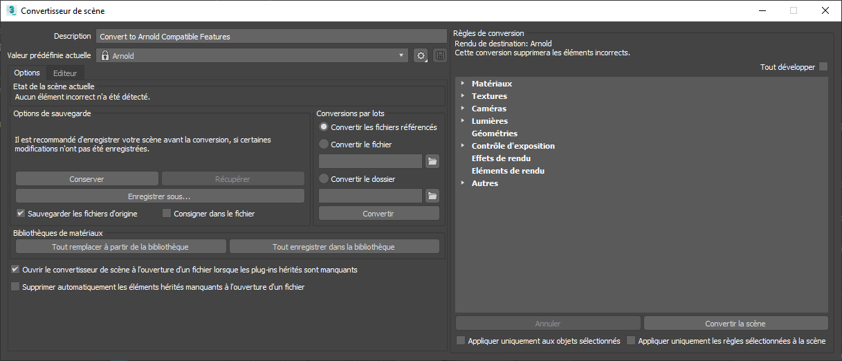

La boîte de dialogue Convertisseur de scène propose plusieurs valeurs prédéfinies pour la conversion des lumières, matériaux et objets entre différents moteurs de rendu.
Remarque : Lorsque vous ouvrez une scène, la boîte de dialogue Convertisseur de scène s'ouvre automatiquement si des éléments hérités sont détectés. Ce comportement par défaut peut être désactivé dans l'onglet Options.
Interface
- Description
- Affiche une brève description de la valeur prédéfinie sélectionnée.
- Valeur prédéfinie courante
- Affiche le nom de la valeur prédéfinie sélectionnée. Un avertissement s'affiche si des changements apportés à la valeur prédéfinie n'ont pas été enregistrés. Vous êtes invité à les enregistrer si vous sélectionnez une autre valeur prédéfinie ou si vous fermez le convertisseur de scène.
Les valeurs prédéfinies affichant l'icône
sont verrouillées et ne peuvent pas être remplacées. Si vous modifiez l'une d'elles, les modifications seront enregistrées dans une copie de la valeur prédéfinie, à l'emplacement suivant : C:\Users\<UTILISATEUR>\Autodesk\3ds Max 2021\User Tools\Scene Converter\ConversionPresets.
Les scripts de conversion personnalisés doivent être stockés dans le répertoire suivant : C:\Users\<UTILISATEUR>\Autodesk\3ds Max 2021\User Tools\Scene Converter\ConversionScripts.
Commandes des valeurs prédéfinies
Remarque :
- Enregistrer
- Enregistre la valeur prédéfinie actuelle en mettant à jour la dernière version enregistrée.
- Enregistrer sous...
- Enregistre la valeur prédéfinie actuelle sous un nouveau nom de fichier.
- Nouveau
- Efface le fichier de valeurs prédéfinies chargé et en crée un nouveau.
- Réinitialiser
- Annule les modifications apportées à la valeur prédéfinie sélectionnée.
- Bouton d'enregistrement rapide
- Enregistre les modifications apportées à la valeur prédéfinie sélectionnée. Si la valeur prédéfinie est verrouillée, c'est une copie de celle-ci qui est enregistrée.

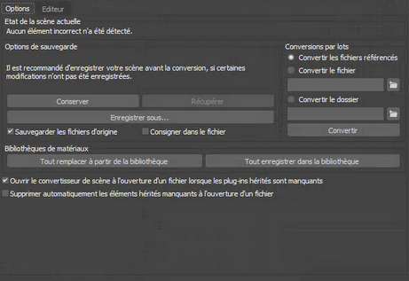

Groupe de fonctions Options
- Etat de la scène actuelle
- Répertorie les fichiers DLL manquants pour vous aider à résoudre les problèmes.
Zone Options de sauvegarde
- Conserver
- Enregistre la scène et ses paramètres dans un tampon. Les informations enregistrées incluent la géométrie, les lumières, les caméras, la configuration des fenêtres et les jeux de sélections.
Remarque : La mémoire tampon Conserver est un fichier temporaire (maxhold.mx) situé dans le répertoire spécifié dans le chemin de sauvegarde automatique dans la boîte de dialogue Configurer les chemins utilisateur.
- Récupérer
- Restaure le contenu du tampon enregistré par la commande Conserver précédente.
Remarque : La commande Récupérer supprime aussi les opérations enregistrées dans les listes d'historique Annuler et Rétablir.
- Enregistre la scène et ses paramètres au format Max sous un autre nom de fichier.
- Sauvegarder les fichiers d'origine
- Copie automatiquement le fichier à convertir dans un nouveau fichier comportant le suffixe "_backup". Si vous convertissez plusieurs fichiers en différé, un fichier de sauvegarde est créé pour chaque fichier converti.
- Consigner dans le fichier
- Crée des fichiers journaux répertoriant les fonctions exécutées.
Zone Conversion en différé
Ces paramètres vous permettent de convertir plusieurs fichiers automatiquement.
- Convertir les fichiers référencés
- Ouvre tous les fichiers définis en tant que scènes Xréf et les convertit à l'aide de la valeur prédéfinie actuelle.
- Convertir fichier
- Recherchez et sélectionnez le fichier à convertir.
Remarque : La conversion d'un fichier dans une scène vide n'enregistre pas la scène actuelle et le dernier fichier converti reste ouvert.
- Convertir dossier
- Recherchez et sélectionnez le dossier à convertir.
Remarque : La conversion d'un dossier dans une scène vide n'enregistre pas la scène actuelle et le dernier fichier converti reste ouvert.
- Convertir
- Convertit tous les fichiers spécifiés à l'aide de la valeur prédéfinie actuelle. Si vous utilisez l'option Convertir fichier, le fichier actuel est enregistré (si nécessaire), ouvert et converti. Si vous utilisez l'option Convertir dossier, le fichier actuel est enregistré et chaque fichier 3ds Max du dossier sélectionné est ouvert, un fichier de sauvegarde est créé et le fichier est converti. La scène d'origine est rétablie une fois toutes les conversions effectuées.
Zone Bibliothèques de matériaux
La zone Bibliothèques de matériaux vous permet de sauvegarder tous vos matériaux dans un fichier BIBLMAT.
- Tout remplacer à partir de la bibliothèque
- Remplace les matériaux dans la scène portant le même nom que ceux de la bibliothèque. Par exemple, si votre scène et la bibliothèque contiennent un matériau nommé Chrome, celui de votre scène sera remplacé par celui de la bibliothèque.
Remarque : La fonction de remplacement vous permet d'enregistrer et de restaurer les versions de vos matériaux pendant la conversion. Elle vous permet aussi de restaurer rapidement les options de conception de votre scène. Elle est également utile pour effectuer le remplacement global des matériaux par défaut importés depuis Autodesk Revit ou Inventor. Par exemple, si vous utilisez V-Ray et définissez des matériaux V-Ray pour remplacer les matériaux d'un modèle Revit type et que vous les placer dans une bibliothèque de matériaux, la fonction de remplacement vous permet de remplacer immédiatement les matériaux actuels par vos matériaux V-Ray.
- Enregistrer tout dans la bibliothèque
- Enregistre tous les matériaux de la scène dans un fichier BIBLMAT.
- Ouvrir le convertisseur de scène à l'ouverture du fichier lorsque des plug-ins sont manquants
- Lorsque cette option est sélectionnée, le chargement d'une scène contenant des fichiers DLL manquants s'ouvre automatiquement dans le Convertisseur de scène. Cette option est désactivée par défaut.
- Supprimer automatiquement les éléments hérités manquants à l'ouverture d'un fichier
- Supprime les éléments hérités lors de l'ouverture d'un fichier pour améliorer la compatibilité.
