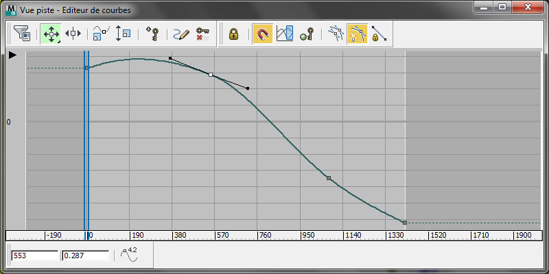

L'éditeur d'animation d'objet placé affiche le mouvement sous forme d'une série de courbes de fonction sur un graphique. Dans 3ds Max, le mouvement est défini par une série de clés d'animation et 3ds Max calcule automatiquement les valeurs interpolées entre chaque clé, afin de produire une animation complète.
L'éditeur d'animation d'objet placé comprend des barres d'outils et une fenêtre Clé. Il inclut également une réglette temps mobile.
Fenêtre Clé (courbe)
Chaque courbe fonction de cette fenêtre représente l'animation d'interpolation attribuée à l'un des quatre paramètres standard de positionnement d'objet Civil View :
Abscisse curviligne, exprimé sous la forme d'un pourcentage de la distance le long de la forme parent entre 0.0 et 1.0
Décalage horizontal par rapport à la forme parent
Décalage vertical par rapport à la forme parent ou à la surface parent
Rotation
Chaque carré placé le long d'une courbe représente une seule clé d'animation. Vous pouvez déplacer, ajouter et supprimer des clés, ou régler leurs tangentes. Chaque modification apportée à une clé d'animation a une incidence immédiate sur toute l'animation de l'objet sélectionné.
Les clés sont affichées en gris, sauf si vous les sélectionnez en vue de les modifier. Dans ce cas, elles s'affichent en blanc.
L'axe vertical du graphique représente un ou plusieurs des paramètres suivants, en fonction des courbes de fonction qui sont affichées :
Pourcentage de la distance le long de la forme parent
Décalage horizontal ou vertical par rapport à la forme ou à la surface parent
Rotation
L'échelle horizontale représente le nombre total d'images disponibles dans la scène de visualisation courante.

Barre d'outils Tangentes clé
Remarque : Les boutons de cette barre d'outils sont des icônes déroulantes dont les options permettent de définir séparément des tangentes entrantes et sortantes.
Conseil : La première fois que vous ouvrez l'éditeur d'animation, cette barre d'outils peut ne pas être visible. Vous pouvez la voir en déplaçant d'autres barres d'outils : faites-les glisser à l'aide de la poignée située sur le côté gauche.
Définir Tangentes sur Automatique
- Définit les clés sélectionnées sur des tangentes automatiques, calculées par la forme de la courbe autour de la clé.
Le déplacement des poignées d'une clé à tangente automatique transforme le type de tangente en spline ; cela les rend également disponibles pour modification.
Définir tangentes sur spline
- Définit les clés en surbrillance sur des tangentes splines. Avec les tangentes splines, vous pouvez ajuster la pente en déplaçant les poignées de clés. Pour interrompre la continuité entre les tangentes entrantes et sortantes, maintenez la touche Maj enfoncée tout en déplaçant les poignées.

Barre d'outils Stat. clé
Lorsque vous sélectionnez une clé d'animation unique, vous pouvez utiliser cette barre d'outils pour ajuster avec précision la position de la clé sélectionnée en y entrant de nouvelles valeurs.
- Temps clé
- Affiche le numéro d'image de la clé sélectionnée. Vous pouvez modifier cette valeur.
- Valeur clé
- Affiche la valeur de la clé sélectionnée. Vous pouvez modifier cette valeur.
Afficher stat. clé sélect.
- Lorsque cette option est activée, la fenêtre Clé affiche des statistiques détaillées relatives à la clé sélectionnée.
