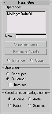

Panneau déroulant Paramètres
Zone Opérandes
[liste d'opérandes]
Répertorie tous les opérandes dans l'objet composé. L’objet maillé constitue le premier opérande. Il peut être suivi de n’importe quel nombre d'opérandes basés sur des formes.
Nom
Si vous sélectionnez un objet dans la liste, son nom s'affiche ici. Vous pouvez modifier le champ pour changer le nom de l'objet.
Supprimer forme
Supprime les formes sélectionnées de l'objet sélectionné.
Extraire opérande
Extrait une copie ou une instance de l'opérande sélectionné. Pour activer ce bouton, choisissez un opérande dans la liste.
Instance/Copie
Vous permet de spécifier la méthode d'extraction de l'opérande. Il peut être extrait en tant qu'instance ou en tant que copie.
Zone Opération
Ces options déterminent la manière dont la forme est appliquée au maillage.
Découper
Découpe la forme dans la surface de l'objet maillé.
Fusionner
Fusionne la forme avec la surface de l'objet maillé.
Inverser
Inverse l'effet des options Découper ou Fusionner. L’effet est évident lorsqu'il s'agit de l'option Découper. Lorsque l'option Inverser est désactivée, la forme est un trou dans l'objet maillé. Lorsqu'elle est activée, la forme est solide et le maillage disparaît. Pour Fusionner, la fonction Inverser inverse la sélection du maillage sous-objet. Si vous fusionnez par exemple une forme circulaire et que vous appliquez Extrusion face, la zone circulaire est extrudée lorsque Inverser est désactivée alors que lorsque Inverser est activée, tout est extrudé à l'exception de la zone circulaire.
Zone Sélection sous-maillage sortie
Les options de cette zone vous permettent de spécifier le niveau de sélection qui sera passé aux modificateurs plus haut dans la pile. L’objet FusionForme stocke tous les niveaux de sélection, c’est-à-dire qu'il stocke les sommets, les faces et les arêtes de la forme fusionnée avec l'objet (si vous appliquez un modificateur Sélection maillage, puis vous déplacez à différents niveaux de sous-objet, vous verrez que la forme fusionnée est sélectionnée). Ainsi, si vous sélectionnez FusionForme puis appliquez un modificateur qui opère à un niveau spécifique (par exemple Extrusion face), ce modificateur opérera correctement.
Néanmoins, si vous appliquez un modificateur opérant à n’importe quel niveau de sélection (par exemple Sélection volume ou Transformation), les options spécifieront le niveau de sélection passé à ce modificateur. Vous pouvez utiliser un modificateur Sélection maillage pour spécifier un niveau de sélection, mais vous devez prendre en considération le fait qu'il applique la sélection à l'image 0. Si vous avez animé l’opérande de la forme, cette animation ne sera transférée dans la pile pour toutes les images que si vous utilisez les options de Sélection sous-maillage sortie.
  • Aucune vous obtiendrez l'objet complet.
  • Face vous obtiendrez les faces de la forme fusionnée à la sortie.
  • Arête seules les arêtes de l'objet fusionné seront obtenues à la sortie.
  • Sommet les sommets définis par la spline de la forme seront obtenus à la sortie.
