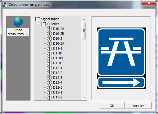

Autres définitions de panneaux
Cliquez sur ce bouton pour afficher la boîte de dialogue Sélectionner un panneau vous permettant de choisir une définition d'objet panneau dans un kit de ressources Civil View actif.
Lorsque vous sélectionnez un fichier de définition de panneau, la texture et la géométrie de l'objet panneau sont mises à jour.

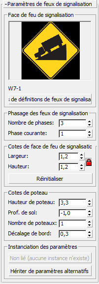

Groupe Cotes de face de panneau
Hauteur/Largeur
Permet de définir la hauteur et la largeur de l'objet panneau. Par défaut, ces valeurs sont obtenues à partir du fichier INI de la bibliothèque de panneaux Civil View.
  • VerrouillerLorsque cette option est activée, elle verrouille les valeurs Largeur et Hauteur de sorte que le panneau soit toujours carré.
Réinitialiser
Cliquez sur ce bouton pour rétablir les cotes de face de panneau spécifiées dans le fichier INI d'origine.
Groupe Cotes de poteau
Ces commandes peuvent être activées uniquement pour les objets panneau paramétriques. Elles ne s'appliquent pas aux objets de marquage au sol paramétriques.
Hauteur du poteau
Hauteur des poteaux depuis le sol jusqu'à la partie supérieure de la face du panneau.
La valeur par défaut est issue du fichier INI de la bibliothèque de panneaux Civil View.
Profondeur du sol
Profondeur à laquelle les poteaux de support sont enfoncés dans le sol.
Remarque : Pour plus de clarté, cette partie de l'objet n'est pas affichée dans les fenêtres filaires.
Nombre de poteaux
Nombre de poteaux qui supportent la face du panneau.
Décalage du bord
Décalage des poteaux par rapport aux bords extérieurs de la face du panneau. (Option non utilisée lorsque le panneau n'est doté que d'un seul poteau.)
