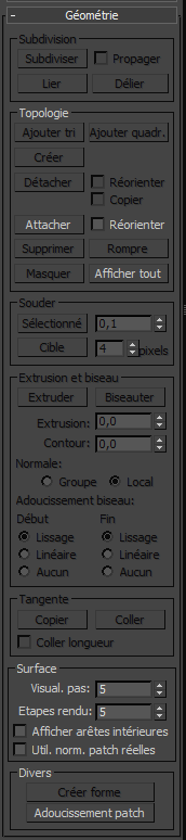

Panneau déroulant Géométrie
Pour obtenir une description détaillée de ces commandes, reportez-vous à la rubrique Panneau déroulant Géométrie (Patch).
