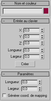

Interface
Panneau déroulant Nom et couleur
Le groupe de fonctions Nom et couleur vous permet de renommer des objets et de modifier leur couleur filaire.
Panneau déroulant Entrée au clavier
X/Y/Z
Définit le centre du patch.
Longueur
Définit la longueur du patch.
Largeur
Définit la largeur du patch.
Créer
Crée un patch basé sur les valeurs XYZ, Longueur et Largeur.
Panneau déroulant Paramètres
Longueur, Largeur
Définit les dimensions de la grille dans l'unité courante.
Générer coordonnées de mapping
Crée les coordonnées de mapping pour l'application de matériaux texturés. Cette option est désactivée par défaut.
