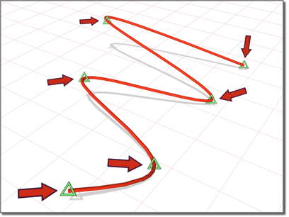

Cette commande crée une courbe points ajustée aux points que vous sélectionnez. Les points peuvent appartenir à des courbes ou à des surfaces de points créées au préalable ou encore à des sous-objets point créés de façon explicite. Il ne peut pas s'agir de CV.

- Cliquez sur au moins deux points.
Une courbe de points est créée. Elle passe par les points sélectionnés, dans l'ordre où vous avez procédé.
