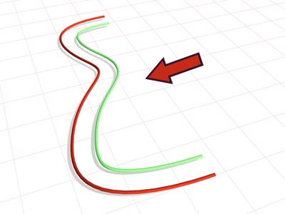

Une courbe de décalage est décalée par rapport à la courbe parent originale. La courbe de décalage est normale par rapport à l'originale. Vous pouvez décaler les courbes planaires et 3D.
Courbe utilisée pour créer une courbe de décalage
