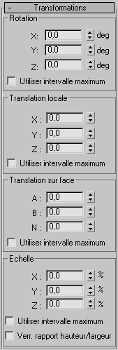

Panneau déroulant Transformations
Les options du panneau déroulant Transformations vous permettent d'appliquer des décalages de transformation aléatoires à chacune des copies de l'objet. Les valeurs du champ définissent le décalage maximum qui sera appliqué à chaque copie. Le décalage sera appliqué de façon aléatoire et pourra prendre des valeurs positives ou négatives. Ainsi, si vous choisissez un angle de rotation de 15 degrés, les copies seront tournées de façon aléatoire d'un angle variant entre –15 et +15 degrés. Une copie peut ainsi pivoter de 8 degrés, une autre de -13 degrés, une troisième de 5 degrés et ainsi de suite. Vous pouvez utiliser les options Transformations que vous utilisiez ou non un objet de distribution. Toutefois, dans le cas ou vous n’utilisez pas d'objet de distribution, vous devrez ajuster les paramètres pour rendre les copies visibles.
Zone Rotation
Spécifie les décalages de rotation aléatoires.
- X, Y, Z deg
- Entrez le décalage maximum de la rotation aléatoire autour de l'axe X, Y ou Z local de chaque copie.
- Utiliser intervalle maximum
- Lorsque cette option est activée, les trois paramètres sont modifiés pour correspondre à la valeur maximale. Les deux autres paramètres sont désactivés et seul celui contenant la valeur la plus élevée reste activé.
Zone Translation locale
Cette zone permet d'effectuer une translation des copies sur leurs axes locaux.
- X, Y, Z
- Entrez le mouvement aléatoire maximal autorisé autour de l'axe X, Y ou Z de chaque copie.
Zone Translation sur face
Vous permet de spécifier la translation des copies le long des coordonnées de face barycentriques de la face associée dans l'objet de distribution. Ces paramètres n’ont aucun effet si vous n’utilisez pas d'objet de distribution.
- A, B, N
- Les deux premiers paramètres spécifient les coordonnées barycentriques sur la surface de la face tandis que le paramètre N définit le décalage le long de la normale de la face.
Zone Echelle
Permet de définir l'échelle des copies sur leurs axes locaux.
- X, Y, Z %
- Spécifie le pourcentage de mise à l'échelle aléatoire le long des axes X, Y ou Z de chaque copie.
- Verr. rapport hauteur/largeur
- Cochez cette case pour conserver le rapport hauteur/largeur d'origine de l'objet source. En règle générale, ceci permet une mise à l'échelle uniforme des copies. Lorsque cette option n’est pas sélectionnée et que les valeurs X, Y ou Z sont supérieures à 0, vous obtenez une mise à l'échelle non uniforme des copies car les valeurs correspondent à des décalages d'échelle aléatoires dans les directions négative et positive.
