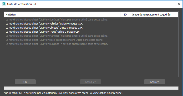

Outil de vérification GIF
Lorsque vous utilisez Civil View, l'outil de vérification GIF localise les fichiers GIF et vous permet de les convertir au format PNG.
Les kits de ressources régionales contiennent souvent des fichiers GIF. Or, ces fichiers ne sont pas compatibles avec le moteur de rendu Arnold. L'outil de vérification GIF permet de convertir simplement et automatiquement les fichiers GIF au format PNG pour qu'ils deviennent compatibles avec le moteur de rendu.
Interface
OK
Convertit tous les fichiers sélectionnés, enregistre les modifications et ferme la boîte de dialogue.
Appliquer
Convertit les fichiers sélectionnés, mais n'enregistre pas les modifications et ne ferme pas la boîte de dialogue.
Annuler
Ferme la boîte de dialogue sans enregistrer les modifications.
Procédures
À l'ouverture de l'outil de vérification GIF, le matériau, l'ID et l'image de remplacement suggérée sont automatiquement remplis avec les images GIF trouvées. Sélectionnez un ou plusieurs fichiers GIF dans la liste et cliquez sur le bouton Appliquer pour les convertir en fichiers PNG de remplacement. Lorsque vous avez terminé, enregistrez les modifications en cliquant sur OK. Pour fermer sans enregistrer les modifications, cliquez sur Annuler.
