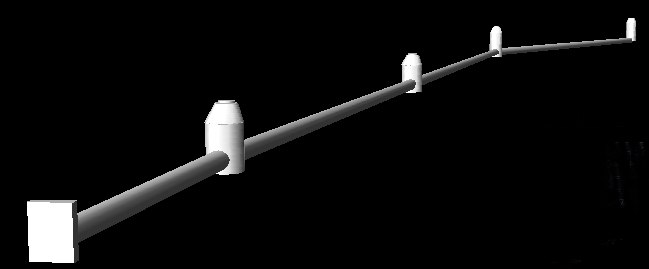

Dans AutoCAD Civil 3D, un objet réseau de tuyauterie fait office de conteneur pour gérer un ensemble de composants de tuyauterie et de structure apparentés. Habituellement, les canalisations et structures comprises dans un réseau de tuyauterie sont connectées entre elles pour former un seul tronçon ou réseau de tuyauterie. Un réseau de canalisations peut contenir des canalisations uniquement, des structures uniquement ou le plus souvent, les deux.
Dans Civil View, un réseau de tuyauterie est représenté par un groupe ouvert de composants de canalisation et de structure apparentés. Ces groupes sont laissés ouverts par défaut, ce qui vous permet de sélectionner des composants individuels dans chaque réseau de tuyauterie et de les modifier si vous le souhaitez. Cependant, vous pouvez choisir de fermer manuellement chaque groupe de réseau de tuyauterie importé.
Civil View n'affecte pas automatiquement des matériaux aux réseaux de tuyauterie importés.

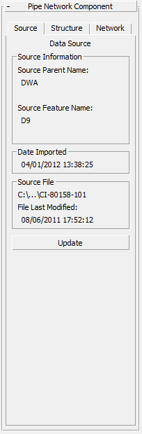

Groupe de fonctions Source de données
Affiche les informations source relatives à la structure de réseau de tuyauterie ou au composant de tuyauterie sélectionné.
Groupe de fonctions Informations source
Nom du parent source
Affiche le nom du réseau de tuyauterie importé d'origine contenant le composant sélectionné.
Nom de ligne caractéristique source
Affiche le nom d'origine de la structure ou du composant de tuyauterie sélectionné.
Groupe de fonctions Date d'importation
Date et heure auxquelles le réseau de tuyauterie parent a été créé à partir des données du fichier source spécifié.
Groupe de fonctions Fichier source
[nom du fichier]
Nom et chemin d'accès du fichier source à partir duquel le réseau de tuyauterie parent a été dérivé.
Date de modification du fichier
La date à laquelle le fichier de données source a été mis à jour pour la dernière fois.
Si cette date est postérieure à la date d'importation de l'objet, cela indique que le réseau de tuyauterie sélectionné risque d'être désynchronisé par rapport aux données de conception source actuelles.
Cette valeur est vide si le fichier source est introuvable.
Mettre à jour
Cliquez sur ce bouton pour mettre à jour le réseau de tuyauterie à partir du fichier d'importation source d'origine. Ce bouton n'est pas accessible si le fichier source d'origine n'est plus disponible dans son chemin d'accès d'origine.
Pour plus d'informations, reportez-vous à la rubrique Mise à jour des objets Civil View.

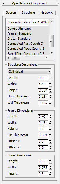

Groupe de fonctions Structure
S'affiche lorsque vous sélectionnez un composant de structure. Affiche les cotes et attributs associés au composant de structure sélectionné.

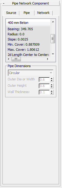

Groupe de fonctions Tuyau
S'affiche lorsque vous sélectionnez un composant de tuyauterie. Affiche les cotes et attributs associés au composant de tuyauterie sélectionné.

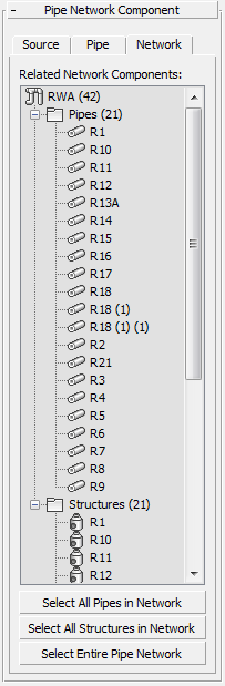

Groupe de fonctions Réseau
Fournit une liste des composants de tuyauterie et de structure apparentés qui font partie du réseau de tuyauterie sélectionné.
