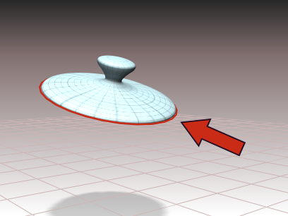

Une courbe d'arête de surface est un type de courbe dépendante qui se trouve sur les limites de la surface. Il peut s'agir de la limite d'origine de la surface ou d'une arête de découpe.
Création d'une courbe à partir d'une arête de surface
Procédures
Créer une courbe d'arête de surface :
    L'objet NURBS doit contenir au moins une surface.
  1. Dans la boîte à outils NURBS, activez (Créer courbe d'arête de surface).
  2. Tandis que vous déplacez le curseur dans la scène, les arêtes de surface NURBS s'affichent en bleu. Cliquez sur l'arête où laquelle vous souhaitez placer la courbe.
