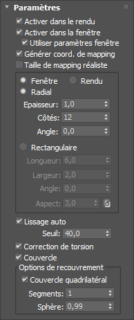

Panneau déroulant Rendu
- Activer dans le rendu
- Lorsque cette option est activée, la forme est rendue sous forme de maillage 3D à l'aide des paramètres Rectangulaire ou Radial définis pour le rendu.
- Activer dans la fenêtre
- Lorsque cette option est activée, la forme est affichée dans la fenêtre sous forme de maillage 3D à l'aide des paramètres Rectangulaire ou Radial définis pour le rendu.
Remarque : Cet affichage n'est pas pris en charge par Nitrous. Si vous souhaitez afficher le maillage 3D, passez au pilote OpenGL ou Direct3D hérité.
- Utiliser paramètres fenêtre
- Permet de définir différents paramètres de rendu et d'afficher le maillage généré par les paramètres de la fenêtre. Cette option est uniquement disponible lorsque le paramètre Activer dans la fenêtre est sélectionné.
- Générer coord. de mapping
- Activez cette option pour appliquer des coordonnées de mapping. Cette option est désactivée par défaut.
Le champ de coordonnées U s'enveloppe une fois autour de l'épaisseur de la spline, tandis que le champ de coordonnées V est mappé une fois le long de la spline. Le recouvrement est réalisé à l'aide des paramètres de recouvrement du matériau lui-même.
- Taille de texture réaliste
- Définit la méthode de mise à l'échelle utilisée pour les matériaux dotés de textures qui sont appliqués à l'objet. Les valeurs de mise à l'échelle sont contrôlées par les paramètres Utiliser échelle réaliste du panneau déroulant Coordonnées du matériau appliqué. Cette option est activée par défaut.
- Fenêtre
- Activez cette option pour spécifier des paramètres Radial ou Rectangulaire pour l'affichage de la forme dans la fenêtre lorsque l'option Activer dans la fenêtre est utilisée.
- Rendu
- Activez cette option pour spécifier des paramètres Radial ou Rectangulaire pour l'affichage de la forme lors du rendu ou dans la fenêtre lorsque l'option Activer dans la fenêtre est utilisée.
- Radial
- Affiche le maillage 3D sous forme d'objet cylindrique.
- Epaisseur
- Indique le diamètre du maillage de spline rendu ou affiché dans la fenêtre. Valeur par défaut = 1,0. Plage = 0,0 à 100 000 000,0.
Splines rendues avec une épaisseur de 1,0 et de 5,0 (respectivement)
- Côtés
- Indique le nombre de côtés (ou facettes) du maillage de spline dans la fenêtre ou le rendu. Par exemple, une valeur de 4 permet d'obtenir une coupe carrée.
- Angle
- Ajuste la position angulaire de la coupe dans la fenêtre ou dans le rendu. Par exemple, si le maillage de spline comporte une coupe carrée, utilisez Angle pour placer un côté " plat " en bas.
- Rectangulaire
- Affiche le maillage de spline sous forme rectangulaire.
- Aspect
- Définit le rapport hauteur/largeur pour les coupes rectangulaires. La case Verrouiller permet de verrouiller le rapport hauteur/largeur. Lorsque l'option Verrouiller est activée, la largeur est verrouillée sur la profondeur. Le rapport largeur/profondeur est constant.
- Longueur
- Définit la taille de la coupe le long de l'axe Y local.
- Largeur
- Définit la taille de la coupe le long de l'axe X local.
- Angle
- Ajuste la position angulaire de la coupe dans la fenêtre ou dans le rendu. Par exemple, lorsque vous travaillez sur une coupe carrée, utilisez Angle pour placer un côté " plat " en bas.
- Lissage auto
- Lorsque vous sélectionnez cette option, la spline est automatiquement lissée en fonction du seuil spécifié dans le champ Seuil situé au-dessous. L’option de lissage automatique définit le lissage en fonction de l'angle entre les segments de spline. Deux segments adjacents sont placés dans le même groupe de lissage si l'angle qui les sépare est inférieur à l'angle de seuil.
- Seuil
- Définit l'angle de seuil exprimé en degrés. Deux segments de spline adjacents sont placés dans le même groupe de lissage si l'angle qui les sépare est inférieur à l'angle de seuil.
