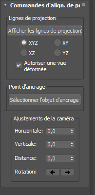

Zone Lignes de projection
Afficher/masquer les lignes de projection
Cliquez sur ce bouton pour afficher ou masquer les gizmos avec lignes de projection, puis ajustez-les.
Important : La caméra doit être une caméra libre. Si la fenêtre appartient à une caméra cible, 3ds Max affiche un avertissement à ce sujet dans la fenêtre.
[boutons radio Sélection d'axe]
Sélectionnez les axes avec lignes de projection à afficher : les trois axes XYZ (valeur par défaut) ou une paire d’axes.
Autoriser une vue déformée
Activez cette option pour autoriser la vue déformée (mise à l’échelle non uniforme de la caméra). Lorsque cette option est activée, la mise en correspondance des perspectives peut entraîner une vue finale déformée et une mise à l’échelle non uniforme de la caméra. Cette option est utile si vous utilisez un objectif qui déforme le sujet ou une image d’arrière-plan qui est mise à l’échelle dans une seule direction et que vous avez besoin d’une déformation de caméra non uniforme afin de compenser. Cette option est activée par défaut.
Remarque : Certains programmes ne prennent pas entièrement en charge les caméras à échelle non uniforme.
Zone Point d'ancrage
Vous pouvez choisir un objet comme "ancre" de l'alignement de perspective. Lorsque vous utilisez un objet comme ancre, la distance et la rotation de l'alignement de perspective utilisent cet objet comme point de pivot de la caméra.
Conseil : Si la géométrie que vous placez dans la scène est volumineuse ou complexe, il est possible d’utiliser un assistant, tel que Point ou Factice. Liez la géométrie à l'assistant, choisissez l'assistant qui servira d'objet d'ancrage, puis utilisez les doubles flèches horizontales/verticales ou (Translation/panoramique) pour placer la géométrie en arrière-plan.
Sélectionner l'objet d'ancrage
Cliquez pour activer ce bouton, puis cliquez sur un objet pour le convertir en ancre.
L'étiquette du bouton change et affiche le nom de l'objet choisi. Si vous supprimez l'objet, l'étiquette redevient Sélectionner l'objet d'ancrage.
Zone Ajustements de la caméra
Vous pouvez annuler ces opérations.
Remarque : Les paramètres horizontaux et verticaux sont des valeurs relatives : une fois que vous les avez utilisés pour ajuster l'emplacement de la grille, ils reprennent leur valeur initiale : 0,0.
Horizontal
Effectue un panoramique sur la grille de construction horizontalement.
Vertical
Effectue un panoramique sur la grille de construction verticalement.
Distance
Ajuste la distance entre les objets.
L'alignement de perspective ajuste la distance en effectuant un travelling avant ou arrière avec la caméra.
La modification de la distance permet de modifier la taille d'un objet par rapport à l'arrière-plan.
Rotation
Ces boutons font pivoter la caméra autour de l’objet choisi à l’aide de la commande Point d’ancrage Sélectionner l’objet d’ancrage. A l'exception de l'emplacement de la caméra, cette opération ne permet pas de modifier la géométrie de la scène.
Si vous n'avez choisi aucun objet d'ancrage, la caméra pivote autour de son point focal.
La rotation de la caméra change l'orientation d'un objet par rapport à l'arrière-plan.
[Sens des aiguilles d'une montre] Ce bouton permet de faire pivoter la caméra de 90 degrés dans le sens des aiguilles d'une montre par rapport à l'objet d'ancrage.
[Sens inverse des aiguilles d’une montre] Ce bouton permet de faire pivoter la caméra de 90 degrés dans le sens inverse des aiguilles d’une montre par rapport à l’objet d’ancrage.
