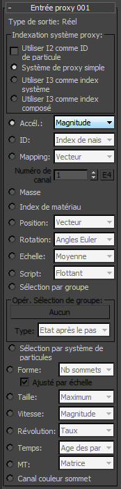

Sous-opérateur Entrée proxy
Le sous-opérateur Entrée proxy permet d'intégrer des propriétés de particules provenant de systèmes de particules proxy, autrement dit de flux de particules autres que le flux courant. Il possède toujours une entrée O1 (données Objet) à laquelle vous reliez un sous-opérateur Sélectionner un objet pour spécifier le système de particules proxy. D'autres entrées peuvent éventuellement être spécifiées : I2 pour indiquer les ID des particules et I3 comme index système ou index composé.

Zone Indexation système proxy
Utiliser I2 comme ID de particule
Ajoute une entrée de type Entier, à laquelle vous pouvez relier un sous-opérateur qui fournit les données à utiliser comme ID de particule.
Cette option permet de remixer les données de particules personnalisées. Par exemple, si les données entières spécifiées sont { 2, 4, 6, 8, 10, etc.}, la première particule de l'événement courant obtient les données personnalisées d'une particule dont l'ID de particule est 2 ; la deuxième particule de l'événement courant obtient les données personnalisées d'une particule dont l'ID de particule est 4, etc.
En général, vous n'utiliserez qu'un seul système de particules proxy, de sorte que vous pouvez conserver la valeur par défaut :
  • Système de proxy simple : le sous-opérateur utilise uniquement le système de particules d'entrée (O1) comme proxy ; aucune information supplémentaire n'est nécessaire.
  • Utiliser I3 comme index système : ajoute une entrée de type Entier, à laquelle vous pouvez relier un sous-opérateur qui fournit les données à utiliser comme ID du système de particules servant de proxy.
  • Utiliser I3 comme index composé : lorsqu'un sous-opérateur Particules est utilisé pour calculer l'index de la particule la plus proche et que son option Utiliser O1 comme particules proxy est activée, il est possible de calculer les particules les plus proches à partir de plusieurs systèmes de particules si le sous-opérateur Sélectionner un objet utilisé comme entrée contient une liste de systèmes de particules. L'index de la particule la plus proche comprendra dans ce cas l'index d'un système de particules et l'ID de la particule la plus proche dans ce système de particules. Ces valeurs de type Entier sont réunies en un seul index composé qui peut ensuite être utilisé par d'autres sous-opérateurs tels que le sous-opérateur Entrée proxy dont l'option Utiliser I3 comme index composé est activée. Lorsqu'elle est activée, cette option indique que le sous-opérateur Sélectionner un objet utilisé comme entrée contient une liste de systèmes de particules et que les propriétés des particules proxy sont rassemblées à partir de plusieurs systèmes de particules. L'index composé contient à la fois l'index du système de particules d'index et l'ID de la particule. Vous pouvez également créer les index composés à partir de deux entiers en utilisant le sous-opérateur Convertir.
Les autres paramètres Entrée proxy permettent de sélectionner les propriétés à copier du système de particules proxy.
Accél.
Accélération, qui peut être exprimée sous la forme d'une magnitude, de données vectorielles ou d'un composant (X, Y ou Z) des données vectorielles.

ID
Choisissez l'un des types d'identification suivants :
  • Index de naissance : le numéro d'index affecté à chaque particule à sa naissance.
  • Index d'événement : le numéro d'index de l'événement dans lequel se trouve la particule.
  • Index uniforme : chaque particule possède un index de naissance unique, qui lui est attribué à sa naissance. Vous pouvez contrôler le nombre de particules présentes dans un système Flux de particules soit à l'aide des paramètres d'un opérateur Type d'émission de particules, soit en modifiant les paramètres Multiplicateur dans l'objet Source PF. Prenons un opérateur Emission de particules défini pour générer 1000 particules et un multiplicateur défini sur 10%. Dans ce cas, seules 100 particules sont émises, avec des index de naissance allant de 0 à 99. L'Index uniforme est distribué de manière uniforme à toutes les particules générées, quelle que soit la valeur du multiplicateur. Dans notre exemple, la dernière particule émise a toujours un index uniforme de 999. Par conséquent, si la valeur du multiplicateur est supérieure à 100%, les index uniformes ne sont pas uniques.

Mapping
Cette option permet d'utiliser les informations de mapping du système de particules, sous la forme soit d'un vecteur soit d'un composant U/V/W. Dans tous les cas, utilisez le paramètre Numéro de canal pour spécifier le canal de mapping ou activez E4 et reliez-y un sous-opérateur Paramètre, puis exposez le paramètre Valeur du sous-opérateur Paramètre afin que l'utilisateur puisse définir le canal de mapping.

Script
Permet de lire les données définies par les opérateurs Script (Opérateur Script, Test de script et Script Naissance) dans les canaux de données de script : Entier, Flottant, Vecteur, Matrice.
Sélection par groupe
Si le système de particules utilise un opérateur Sélection de groupe, vous pouvez déterminer l'état de sélection et l'heure de sélection définis par l'opérateur Sélection de groupe. Cliquez sur le bouton Aucun pour ouvrir une boîte de dialogue permettant de choisir l'opérateur Sélection de groupe à utiliser.

Forme
Produit des données de forme dans l'une des catégories suivantes :
  • Etendue : ajoute une entrée de type Vecteur (V2) pour définir la direction. La valeur de type Réel qui est produite est l'étendue de la forme depuis le point de pivot jusqu'à la limite de la forme dans la direction donnée. Par exemple, si la particule est de forme sphérique, la valeur réelle produite est le rayon de la sphère (quelle que soit la valeur du vecteur d'entrée). Si la particule est de forme cubique en position canonique, un vecteur (1, 0, 0) donne pour résultat à demi-largeur du cube.

Ajusté par échelle
Indique si la propriété de forme de particule est calculée en fonction des informations de géométrie de la forme uniquement (option désactivée) ou si la taille de la forme est ajustée selon le canal de particules Echelle (option activée). Cette option est uniquement disponible lorsque la forme choisie est Etendue.
