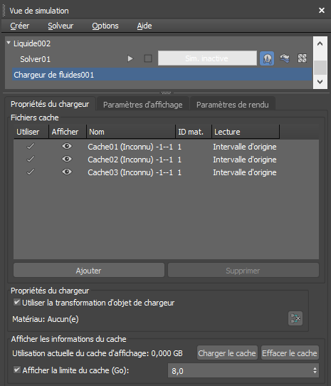

Groupe de fonctions Propriétés du chargeur
Utilisez le groupe de fonctions Propriétés du chargeur pour modifier les paramètres de tout objet Chargeur de fluides existant.
Zone Fichiers cache
Utiliser
Active l'objet Chargeur de fluides dans la simulation.
Affichage
Lorsque cette option est activée, la simulation mise en cache s'affiche dans la fenêtre. Vous pouvez désactiver les caches individuels pour optimiser les performances sans affecter le résultat du rendu.
Nom
Affiche le nom du cache et son type.
ID mat.
Affiche l'ID du matériau courant.
Lecture
Indique la méthode de lecture actuelle.
Bouton Ajouter
Ajoute un nouveau Fichier de données Bifrost au chargeur de fluides actuellement sélectionné.
Bouton Supprimer
Supprime les fichiers cache du chargeur de fluides actuellement sélectionné. Vous pouvez maintenir la touche Ctrl ou Maj enfoncée pour sélectionner plusieurs fichiers cache.

Groupe Propriétés du chargeur
Utiliser la transformation d'objet de chargeur
Si cette option est activée, tous les fichiers cache référencés dans le chargeur sont décalés lorsque vous appliquez des transformations aux objets. Vous pouvez donc les déplacer ou les mettre à l'échelle sans avoir à générer de nouveau la simulation.
Matériau
Affiche le nom du matériau affecté à ce chargeur.
Bouton Editeur de matériaux
Ouvre l'éditeur de matériaux qui vous permet de sélectionner un matériau pour l'objet Chargeur de fluides.

Groupe Afficher les informations du cache
Utilisation actuelle du cache d'affichage
Affiche l'utilisation du cache pour le chargeur de fluides sélectionné.
Bouton Charger le cache
Charge le cache de la fenêtre en mémoire. Si vous cliquez sur ce bouton, une barre de progression et un bouton Annuler s'affichent au bas de l'interface de 3ds Max.
Bouton Effacer le cache
Efface de la mémoire le contenu du cache de la fenêtre.
Afficher la limite du cache (Go)
Lorsque cette option est activée, définit la quantité de mémoire allouée à la mise en cache de la fenêtre de la simulation. Lorsqu'elle est désactivée, l'utilisation de la mémoire cache est illimitée. Il peut s'avérer judicieux de modifier les paramètres de l'option Afficher la limite du cache lorsque vous manipulez des simulations complexes qui nécessitent beaucoup de mémoire.
Limite du cache
Définit une limite pour le cache. La valeur par défaut est de 8 Go et la valeur minimale de 0,5 Go. Utilisez le bouton droit de la souris pour copier et coller des valeurs, tout sélectionner ou définir la valeur minimale et la valeur par défaut.
