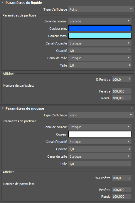

Panneau déroulant Paramètres de liquide
Type d'affichage
Définit la méthode d'affichage de la simulation. Différents paramètres s'affichent en fonction de la sélection.
  • Maillage dynamique Bifrost
  • Maillage cache Bifrost
  • Point
  • Plan
  • Sphère
  • Personnalisé
  • Aucun

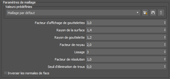

Groupe Paramètres de maillage
Ces options s'affichent uniquement lorsque le type d'affichage est défini sur Maillage dynamique Bifrost ou Maillage cache Bifrost.
Valeurs prédéfinies
Charge, enregistre et supprime les paramètres de maillage prédéfinis. Cliquez sur pour charger la valeur prédéfinie sélectionnée dans la liste déroulante, sur pour enregistrer les paramètres actuels, puis sur pour supprimer la valeur prédéfinie sélectionnée.
Facteur d'affichage de gouttelettes
Crée et conserve le détail autour des éclaboussures lors de la génération et du lissage du maillage. Les valeurs faibles produisent des maillages plus lisses, alors que les valeurs plus élevées permettent d'obtenir des détails fins à haute fréquence.
Rayon de la surface
Définit le rayon de chaque particule liquide utilisé pour créer la surface, en multiples de la taille du voxel de base.
Rayon de gouttelette
Définit le rayon de chaque gouttelette en fonction de la taille du voxel de base.
Facteur de noyau
Définit la largeur du noyau de lissage de la surface. Les valeurs basses produisent des éléments plus précis et plus courbes dans le maillage final. Les valeurs élevées produisent des éléments plus lisses.
Lissage
Définit le nombre d'étapes de lissage effectuées sur le maillage.
Facteur de résolution
Définit un facteur d'échelle pour l'ajustement de la résolution des particules avant la génération du maillage. Des valeurs plus élevées créent plus de détails haute fréquence, mais demandent un temps de calcul plus long.
Seuil d'élimination de trous
Lorsque cette valeur est augmentée, elle élimine les trous maillés à l'intérieur du fluide. Ces trous peuvent se produire plus particulièrement lors de l'utilisation de valeurs de facteur de haute résolution avec des simulations adaptatives dans l'espace.
Basculer normales face
Inverse les normales de la surface.
Groupe Paramètres de particules
Ces options s'affichent uniquement lorsque le type d'affichage est défini sur Point, Plan, Sphère ou Personnalisé.
Noeud personnalisé
Permet de sélectionner un noeud personnalisé dans la scène.
Remarque : Cette option s'affiche uniquement lorsque l'option Personnalisé est sélectionnée comme type d'affichage.
Canal de couleur
Définit le type de canal à représenter par les couleurs minimales et maximales des couleurs.
  • Statique (aucun canal sélectionné)
  • airDistance
  • vrille
  • courbure
  • densité
  • gouttelette
  • expansionRate
  • position
  • stictionBandwidth
  • stictionStrength
  • uv
  • vélocité
  • vorticité
Couleur min.
Indique la couleur pour les valeurs minimales. Cliquez sur cette option pour ouvrir le sélecteur de couleurs qui permet de spécifier une couleur personnalisée.
Couleur max.
Indique la couleur pour les valeurs maximales. Cliquez sur cette option pour ouvrir le sélecteur de couleurs qui permet de spécifier une couleur personnalisée.
Canal d'opacité
Sélectionne un canal spécifique pour contrôler l'opacité dans la fenêtre.
  • airDistance
  • vrille
  • courbure
  • densité
  • gouttelette
  • expansionRate
  • position
  • stictionBandwidth
  • stictionStrength
  • uv
  • vélocité
  • vorticité
Opacité
Définit l'opacité des particules.
Canal de taille
Sélectionne un canal permettant de contrôler la taille des particules dans la fenêtre.
  • airDistance
  • vrille
  • courbure
  • densité
  • gouttelette
  • expansionRate
  • position
  • stictionBandwidth
  • stictionStrength
  • uv
  • vélocité
  • vorticité
Taille
Définit la taille des particules affichées.
Zone Afficher
Nombre de particules
% Fenêtre
Définit un pourcentage des particules liquides à afficher dans la fenêtre.
Fenêtre
Affiche le nombre de particules affichées dans la fenêtre.
Rendu
Indique le nombre de particules qui seront rendues.
Panneau déroulant Paramètres de mousse
Type d'affichage
Définit le mode d'affichage de la mousse : Point, Plan ou Aucun.
Canal de couleur
Définit le type de canal à représenter par la couleur sélectionnée.
  • airDistance
  • vrille
  • courbure
  • densité
  • gouttelette
  • expansionRate
  • position
  • stictionBandwidth
  • stictionStrength
  • uv
  • vélocité
  • vorticité
Couleur
Indique la couleur de la mousse. Cliquez sur cette option pour ouvrir le sélecteur de couleurs qui permet de spécifier une couleur personnalisée.
Canal d'opacité
  • airDistance
  • vrille
  • courbure
  • densité
  • gouttelette
  • expansionRate
  • position
  • stictionBandwidth
  • stictionStrength
  • uv
  • vélocité
  • vorticité
Opacité
Définit l'opacité de la mousse.
Canal de taille
Sélectionne un canal permettant de contrôler la taille de la mousse dans la fenêtre.
  • airDistance
  • vrille
  • courbure
  • densité
  • gouttelette
  • expansionRate
  • position
  • stictionBandwidth
  • stictionStrength
  • uv
  • vélocité
  • vorticité
Taille
Définit la taille de la mousse affichée.
Zone Afficher
% Fenêtre
Définit un pourcentage des particules à afficher dans la fenêtre.
Fenêtre
Affiche le nombre de particules de mousse affichées dans la fenêtre.
Rendu
