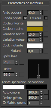

Détermine l'altération des effets de lumière ambiante/diffuse du modèle d'illumination. La valeur 100,0 donne un rendu de la chevelure/du pelage avec un éclairage plat. La valeur 0,0 donne un rendu avec les seules sources de lumière de la scène, ce qui produit en général un résultat plus contrasté. Valeur Par défaut = 40,0. Intervalle = de 0,0 à 100,0.
A gauche : Amb. occluse = 0,0
A droite : Amb. occluse = 100,0
Les deux : Couleur = blanc, Auto-ombre = 50,0
S'applique uniquement au rendu Prim. mr. Lorsque la fonction est activée, la chevelure/pelage s'atténue jusqu'à devenir transparente jusqu'à la pointe. Lorsque la fonction est désactivée, la chevelure/pelage est opaque sur toute la longueur de manière uniforme.
Couleur de la chevelure/du pelage aux pointes, au plus loin de la surface de l'objet croissance. Pour modifier la couleur, cliquez sur l'échantillon et utilisez le Sélecteur de couleurs.
Couleur de la chevelure/du pelage aux racines, au plus près de la surface de l'objet croissance. Pour modifier la couleur, cliquez sur l'échantillon et utilisez le Sélecteur de couleurs.
Couleur pointe = rouge
Couleur racine = bleu
Variation teinte = 0,0
Les attributs Couleur pointe et Couleur racine sont également modifiables à l'aide des boutons Texture situés à droite des champs à double flèche. Ils permettent d'ajouter une texture pour définir la couleur de la chevelure/du pelage, séparément à la pointe et la racine. La texture UVW utilisée est identique à celle de l'objet croissance.
Pour obtenir des résultats très proches des couleurs de la texture, utilisez le blanc pour les attributs Couleur pointe et Couleur racine. Sinon, définissez une autre couleur pour teinter la texture.
A gauche : la texture utilisée pour la chevelure/le pelage (centre et droite).
Au milieu : la texture appliquée aux attributs Couleur pointe et Couleur racine a pour effet que la chevelure/le pelage utilise la même couleur.
A droite : la définition de la couleur orange pour les attributs Couleur pointe et Couleur racine ajoute une teinte orange à la chevelure/au pelage.
Valeur de variation de la couleur des cheveux. La valeur par défaut entraîne une apparence plus naturelle. Valeur par défaut = 10,0. Intervalle = de 0,0 à 100,0.
Valeur de variation de la luminosité des cheveux. La valeur par défaut entraîne une apparence plus naturelle. Valeur par défaut = 50,0. Intervalle = de 0,0 à 100,0.
En haut : Variation teinte/valeur = 0,0
Au milieu : Variation valeur = 100,0
En bas : Variation teinte = 100,0
Couleur de mutation des cheveux. Les cheveux à mutation font l'objet d'une sélection aléatoire en fonction de la valeur de % mutant (voir ci-dessous) et reçoivent cette couleur.
Le grisonnement dû au vieillissement constitue un exemple de cheveux à mutation.
Pourcentage de cheveux qui reçoivent la couleur mutante (voir ci-dessus).
Vous pouvez animer la valeur de ce paramètre pour obtenir, par exemple, un personnage au vieillissement rapide. Valeur par défaut = 0,0. Intervalle = de 0,0 à 100,0.
A gauche : % mutant = 30,0
A droite : % mutant = 0,0
Les deux : Couleur = brun, Couleur mutante = blanc
Luminosité des reflets sur les cheveux.
Taille relative des reflets sur les cheveux. Des reflets plus petits donnent plus de lustre à la chevelure/au pelage.
Les résultats combinés des paramètres Spéculaire et Lustre apparaissent dans un graphique à droite des deux paramètres.
A gauche : Spéculaire = 0,0, Lustre = 0,0
Au milieu : Spéculaire = 100,0, Lustre = 75,0
A droite : Spéculaire = 100,0, Lustre = 0,1
Cette couleur teinte les reflets spéculaires. Cliquez sur l'échantillon de couleur pour afficher le sélecteur de couleurs. Valeur par défaut = blanc.
Définit la quantité d'auto-ombrage (projection d'ombres sur d'autres cheveux du même modificateur Chevelure/pelage). Une valeur de 0,0 désactive l'auto-ombrage, alors qu'une valeur de 100,0 donne un auto-ombrage maximum. Valeur par défaut = 100,0. Intervalle = de 0,0 à 100,0.
En haut : Auto-ombre = 0,0
Au milieu : Auto-ombre = 50,0
En bas : Auto-ombre = 100,0
Quantité d'effets d'ombre que la chevelure/le pelage reçoit de la géométrie dans la scène. Valeur par défaut = 100,0. Intervalle = de 0,0 à 100,0.
ID de matériau affecté à une chevelure/un pelage rendu par géométrie. Valeur par défaut=1.
