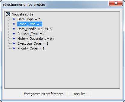

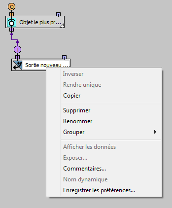

  1. Ouvrez la fenêtre de données et créez un sous-opérateur dont vous souhaitez remplacer le paramètre.
  2. Cliquez avec le bouton droit sur le sous-opérateur et choisissez l'élément de menu Enregistrer les préférences.
  3. Dans la liste des paramètres disponibles, mettez en surbrillance le paramètre à remplacer, puis cliquez sur Enregistrer les préférences.
N'oubliez pas que le libellé des paramètres répertoriés peut différer de l'interface du sous-opérateur du fait que le sous-opérateur peut avoir un système complexe de masquage et d'activation de différentes configurations d'interface utilisateur, selon les paramètres sélectionnés. La boîte de dialogue Paramètres répertorie tous les paramètres qui peuvent être remplacés. Pour vous assurer que vous remplacez le bon paramètre, modifiez la valeur du paramètre dans l'interface du sous-opérateur et vérifiez que la valeur change aussi dans la boîte de dialogue Sélectionner un paramètre.
