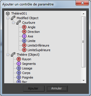

Paramètre
Le paramètre d'objet à utiliser par le sous-opérateur. Après avoir indiqué l'objet (voir ci-dessus), cliquez sur ce bouton pour ouvrir la boîte de dialogue Ajouter un contrôle de paramètre. Choisissez le paramètre dans la liste de la boîte de dialogue, puis cliquez sur Ajouter.
