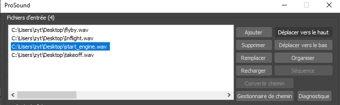

- Dans la
zone Fichiers d'entrée de boîte de dialogue ProSound, cliquez sur Ajouter.
La boîte de dialogue Ouvrir accède automatiquement au dossier
\sounds
de votre répertoire de projet actif. Si les fichiers son flyby.wav,
inflight.wav,
start_engine.wav et
takeoff.wav
sont introuvables, accédez au dossier dans lequel vous avez enregistré les fichiers de la scène du didacticiel ProSound.
- Mettez en surbrillance les fichiers son flyby.wav,
inflight.wav,
start_engine.wav et
takeoff.wav
, dans n'importe quel ordre, puis cliquez sur Ouvrir.
Les fichiers apparaissent sous forme de liste dans la zone Fichiers d'entrée. Il peut être utile, mais pas obligatoire, de placer les fichiers dans l'ordre dans lequel leurs sons apparaissent dans la piste son.
- Dans la liste de fichiers son de la zone Fichiers d'entrée, mettez en surbrillance le fichier
start_engine.wav
et cliquez sur Déplacer vers le haut autant de fois que nécessaire pour placer le fichier en haut de la liste.
- Mettez en surbrillance le fichier
takeoff.wav
et cliquez sur Déplacer vers le haut jusqu'à ce qu'il apparaisse juste en dessous du fichier
start_engine.wav
. Utiliser l'option Déplacer vers le haut pour placer le fichier
flyby.wav
à la suite dans la liste.

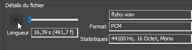

- Mettez un fichier en surbrillance dans la liste et, dans la zone Détails du fichier, cliquez sur le bouton Lecture pour écouter le résultat.
La zone Détails du fichier contient également des options vous permettant de contrôler la lecture du fichier dans la scène. Par exemple, vous pouvez boucler le fichier afin qu'il se répète un certain nombre de fois ou bien entrer la première et la dernière image sur lesquelles le son est joué. L'option Actif vous permet d'inclure ou d'exclure le fichier son de la lecture.

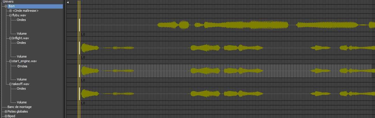

- Dans la hiérarchie de la vue piste de la feuille d’expo, développez la piste Son pour afficher la piste principale et quatre pistes supplémentaires, représentant chacune un fichier son que vous avez chargé dans la scène.
- Développez chaque piste. Dans la fenêtre de la feuille d'expo, vous pouvez voir l'onde du son.
Une onde de son est une image représentant un signal audio, illustrant les modifications de l'amplitude au cours du temps. Les sons légers, tels que les bruits de pas, produisent un motif restreint, alors que les sons bruyants, tels que le crissement d'un pied de chaise, affichent un motif plus large. Les ondes vous aident à visualiser les événements dans un enregistrement audio.
La piste d'onde principale fournit une compilation visuelle de toutes les pistes.
- Rétractez la piste principale pour afficher uniquement les ondes et les composants de volume des quatre pistes son individuelles.
Les première, deuxième et quatrième pistes son ont été enregistrées en mono et présentent une seule onde. La troisième piste son, flyby.wav, a été enregistrée en stéréo et affiche deux ondes ; une pour son canal gauche et l'autre pour son canal droit.

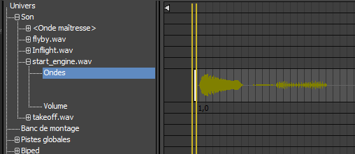

- Cliquez sur la barre de temps du fichier
start_engine.wav
et déplacez-la de gauche à droite pour voir comment vous pouvez repositionner le segment audio sur la ligne de temps.
Vous devez repositionner le segment start_engine afin qu'il coïncide avec la partie de l'animation dans laquelle l'hélice du biplan commence à tourner.
start_engine.wav
et faites-la glisser jusqu'à ce que l'onde du segment soit positionnée au niveau des lignes verticales, qui indiquent l'image actuelle.

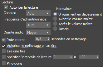

Essayez de produire des sons en lecture arrière :
Par défaut, la piste audio joue en avant lorsque vous lisez l'animation vers l'avant; aucun son n'est émis si vous lisez l'animation en sens inverse.
- Pour écouter la piste audio en sens inverse lors du nettoyage, mettez en surbrillance, puis cliquez avec le bouton droit de la souris sur la piste son dans la hiérarchie de la feuille d'expo et, à partir du menu Quadr., choisissez Propriétés. Dans la
zone Lire de la boîte de dialogue ProSound, activez Autoriser le nettoyage en arrière.
- Tentez de nettoyer l'animation en avant et en arrière.
Vous pouvez désormais entendre les sons de la scène en sens inverse.
