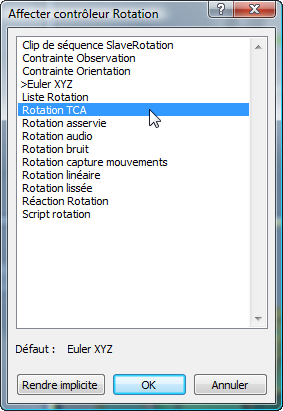

  3. Dans la fenêtre Affecter contrôleur, cliquez pour sélectionner l'élément Rotation: Euler XYZ.
  4. Cliquez sur (Affecter contrôleur).
  5. Dans la boîte de dialogue Affecter contrôleur, cliquez sur Rotation TCA, puis sur OK.
    Le contrôleur de rotation répertorié dans le panneau déroulant Affecter contrôleur est remplacé par Rotation TCA.

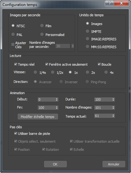

  1. Cliquez sur (Configuration durée).
    3ds Max ouvre la boîte de dialogue Configuration temps.

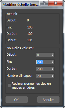

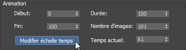

  2. Dans la zone Animation, cliquez sur Modifier échelle temps.
  3. Sur la boîte de dialogue Modifier échelle temps, modifiez Fin sur 200 puis, cliquez sur OK.
  4. Cliquez sur OK pour fermer la boîte de dialogue Configuration durée.
    La glissière temps affiche maintenant 200 images, avec une clé à l'image 0 et à l'image 200.
