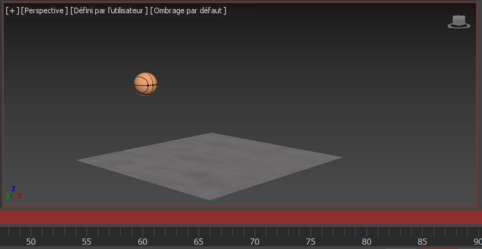

Utilisez le mode Clé auto pour animer la chute de la balle :
  1. Cliquez sur pour l'activer.
    Le bouton Clé auto devient rouge pour indiquer que vous êtes maintenant en mode animation.
    L'arrière-plan de la glissière temps et la bordure de la fenêtre active deviennent également rouges. Maintenant, lorsque vous déplacez, faites pivoter ou mettez à l'échelle un objet, 3ds Max crée des images clés qui contrôlent le mouvement de l'objet.
    En mode animation, l'arrière-plan de la glissière temps et la bordure de la fenêtre active deviennent rouges.

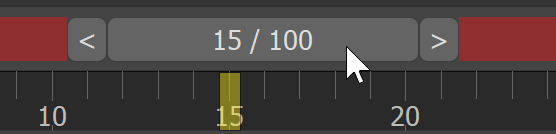

  3. Déplacez la glissière temps jusqu'à l'image 15.

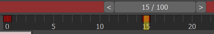

    Si vous faites glisser la glissière temps entre l'image 0 et l'image 15, vous constaterez que 3ds Max a animé la chute de la balle. Des carrés rouges apparaissent dans le plan de montage chronologique au niveau des images 0 et 15 : ils représentent les clés créées par 3ds Max lors du déplacement de la balle.
    Les clés s'affichent dans le plan de montage chronologique au niveau des images 0 et 15.

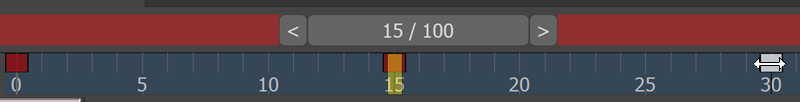

    Vous pouvez faire glisser la glissière temps jusqu'à l'image 30 et déplacer la balle vers le haut afin qu'elle revienne approximativement à sa position d'origine, mais 3ds Max vous permet de positionner la balle avec davantage de précision.
  1. Dans le plan de montage chronologique, cliquez sur la clé située au niveau de l'image 0 pour la sélectionner.
  2. En maintenant la touche Maj enfoncée, faites glisser la clé de l'image 0 jusqu'à l'image 30.
    Cette technique est couramment utilisée pour cloner des clés sur le plan de montage chronologique. (Si vous faites glisser une clé sans maintenir la touche Maj enfoncée, la clé est simplement déplacée.) A présent, au niveau de l'image 30, la balle est exactement à la position qui était la sienne à l'image 0.
