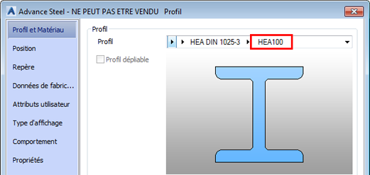

Lors de la création d'une poutre à profil I, la section, par défaut, est par exemple HEA100 (en fonction de l'installation).

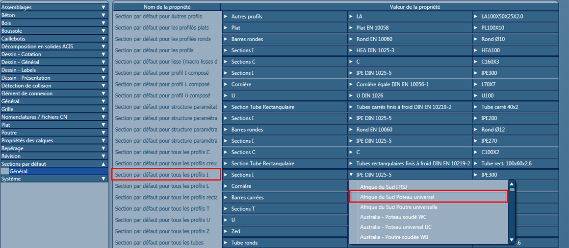

Pour modifier la valeur par défaut, utilisez la valeur par défaut "Sections par défaut pour tous les profils I".
  1. Démarrez Management Tools.
  2. Sélectionnez Valeurs par défaut.
  3. Sélectionnez la catégorie Sections par défaut et recherchez la valeur par défaut "Sections par défaut pour tous les profils I".
Comme exemple, nous allons définir la section UB203X133X25 comme "section" par défaut (cette section appartient à la série de profil "Afrique du Sud Poutre universelle").

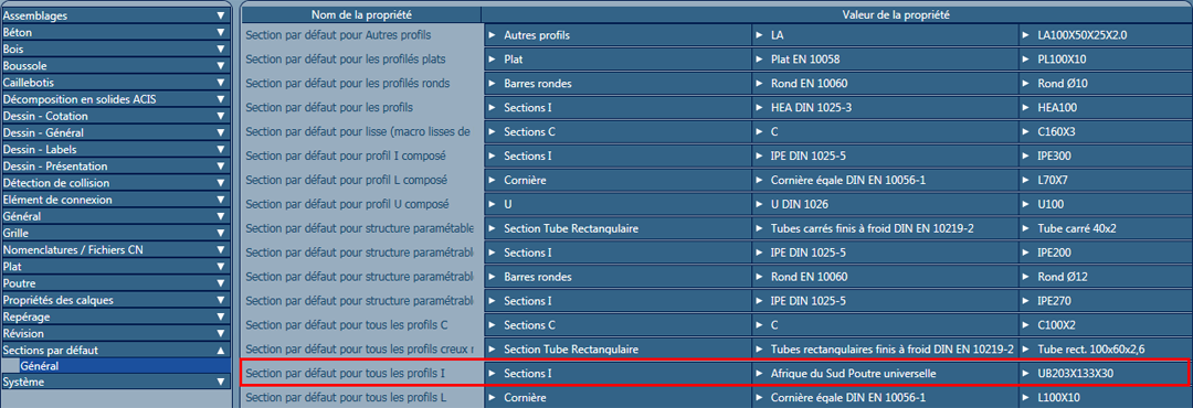

Utilisez les listes déroulantes pour sélectionner la série, le type et la taille de profil Afrique du Sud Poutre universelle :
Cliquez sur Charger les paramètres dans Advance pour enregistrer les modifications et revenir à Advance Steel.
La prochaine fois que vous créerez une poutre à profil I, la "section" par défaut sera UB203X133X25 comme nous venons de la définir.
