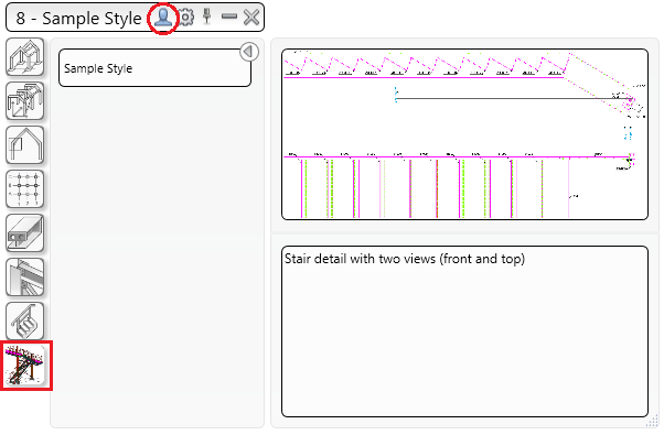

  6. Dans la base de données AstorCurrentAddIn, accédez à la table DetBaseCategories et entrez le nom de fichier de l'image de catégorie de vos fichiers PNG de catégorie (actifs ou inactifs) dans les colonnes Image et ImageInactive pour votre nouvelle entrée de catégorie de style de dessin.
  7. Dans la base de données AstorCurrentAddIn, accédez à la table DetailMasterTable et entrez le nom de fichier de l'image de catégorie de votre fichier PNG d'exemple de style dans la colonne ExamplePicture.
  8. Dans la base de données AstorCurrentAddIn, accédez à la table DetailMasterTable et entrez le texte descriptif de votre style dans la colonne HelpText.
  9. Enregistrez et fermez la base de données, redémarrez Advance Steel et ouvrez la palette de styles de dessin pour voir la nouvelle catégorie.
    Remarque : Assurez-vous que vous sélectionnez la catégorie Utilisateur dans la partie supérieure droite de l'en-tête de la palette.
