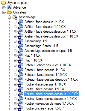

  1. Ouverture du Gestionnaire de style de dessin : Documents Gestionnaire de Documents (Gestionnaire de style de dessin)
  2. Accédez au style de dessin Barre de compression - avant, dessus, dessous.

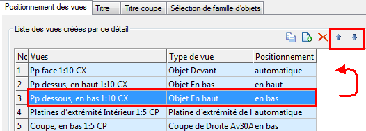

  3. Dans l'onglet Placement des vues, utilisez les boutons fléchés dans l'angle supérieur droit pour modifier la position de la vue. Déplacez la vue 3. Pp dessous, en bas 1:10 CX vers le haut de la liste (1.).

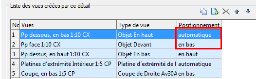

  4. Réaffectez le "positionnement" pour la nouvelle configuration de vue en définissant le N° 1 : Pp dessous, en bas 1:10 CX sur "automatique" et le N° 2 : Pp face 1:10 CX sur "en bas".

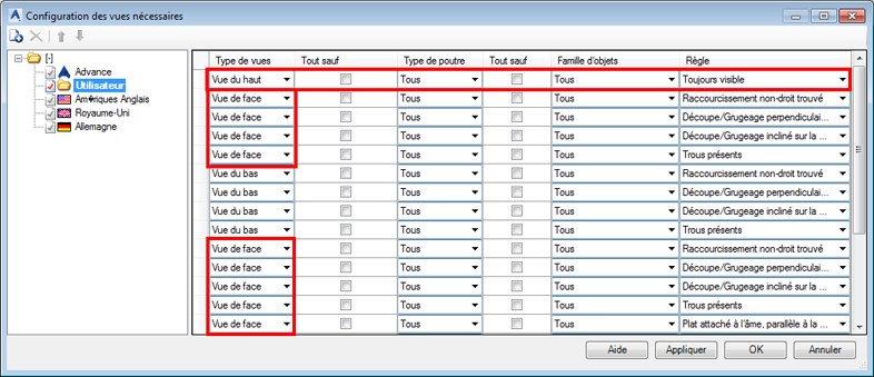

  1. Ouvrez l'assistant de la Vue nécessaire : Documents Gestionnaire de Documents
  2. Définissez le profil utilisateur comme actif, car il s'agit du seul profil pouvant être modifié.
  3. Dans la liste de configuration, changez le type de vue comme suit :
    • La première ligne contient la vue avant avec la règle Toujours afficher. Comme la vue de dessus est maintenant notre vue par défaut, changez le type de vue : Vue du haut.
    • Dans la deuxième ligne, nous avons une série de "Vues du haut" configurée avec des règles qui poussent le style de dessin à les afficher si plusieurs fonctions présentes sur la vue concernée sont détectées. Comme la vue avant a remplacé la Vue du haut dans notre exemple, nous devons changer tous les types de vues pour les lignes configurées pour la Vue du haut sur la Vue avant.

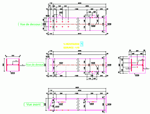

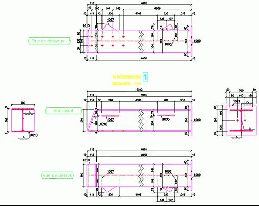

Le résultat de cette configuration est le suivant :
Configuration initiale Vue du haut définie comme vue par défaut
