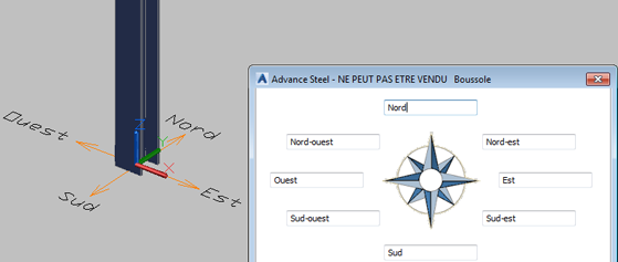

Pour utiliser les marques d'orientation, il est nécessaire de créer la boussole dans le modèle.
La boussole est créée dans le plan XY correspondant à la position actuelle du SCU. La boussole peut être déplacée à l'aide de poignées. Vous pouvez définir son orientation dans la boîte de dialogue Boussole. Une seule boussole peut être ajoutée à un modèle. Pour accéder à la boîte de dialogue Boussole :
Dans l'onglet Accueil  groupe de fonctions Objets, cliquez sur (Boussole).

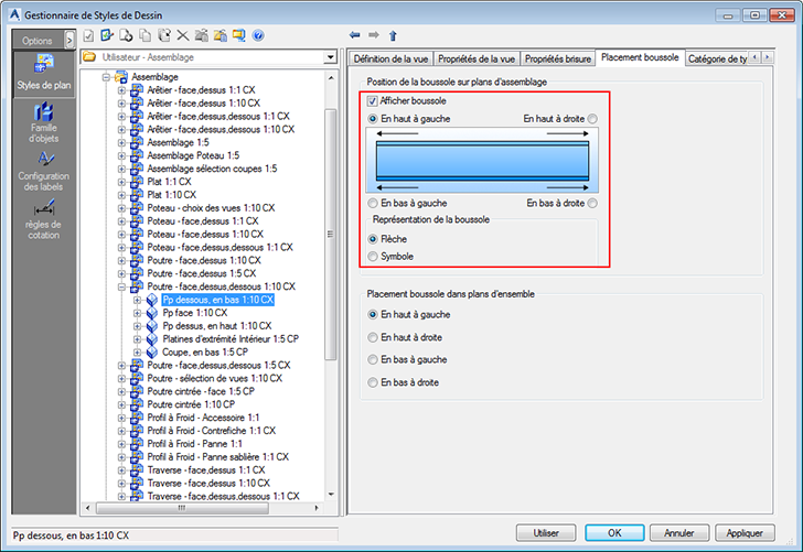

Pour les détails de la pièce principale / pièce unique, vous pouvez activer la boussole dans les paramètres de vue Advance ou en configurant le style de dessin.
Pour activer cette fonctionnalité à l'aide des styles de dessin, suivez les étapes ci-après :
  1. Ouvrez le gestionnaire de style de plan.
  2. Choisissez le style de dessin souhaité et développez-le.

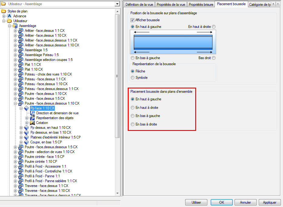

  3. Choisissez la vue souhaitée du style de dessin.
  4. Dans la partie droite de la boîte de dialogue, ouvrez l'onglet Placement boussole.
  5. Cochez la case Afficher boussole.

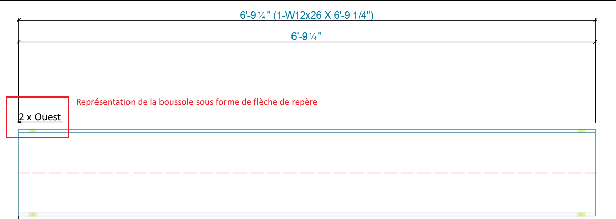

  6. Définissez la position de la boussole (les quatre coins).

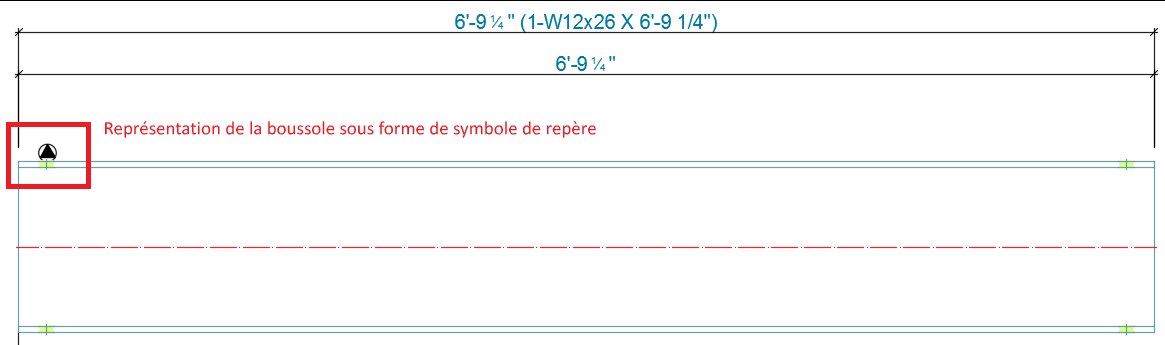

  7. Choisissez le type de représentation de la boussole : flèche ou symbole.
  8. Cliquez sur Appliquer.

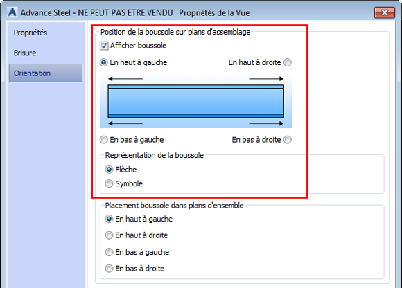

Pour activer cette fonction dans les paramètres de la vue Advance en dessin de détaillé, suivez les étapes ci-après :
  1. Ouvrez le dessin de détail.
  2. Cliquez avec le bouton droit de la souris sur un détail et choisissez Propriétés Advance.
  3. Cliquez sur l'onglet Orientation.
  4. Cochez la case Afficher boussole.
  5. Définissez la position de la boussole (les quatre coins).
  6. Choisissez le type de représentation de la boussole : flèche ou symbole.
  7. Cliquez sur OK.

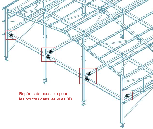

Marques de la boussole sur les plans GA/plans d'ensemble
Les marques de la boussole sur les plans GA/plans d'ensemble seront uniquement créées pour les assemblages (pièces principales) déjà détaillées avec la fonction de marque de boussole activée.
Pour les plans GA/plans d'ensemble, vous pouvez activer les marques de boussole en configurant le style de dessin.
Pour placer des marques de boussole sur les plans GA/les plans d'ensemble, suivez les étapes ci-après :

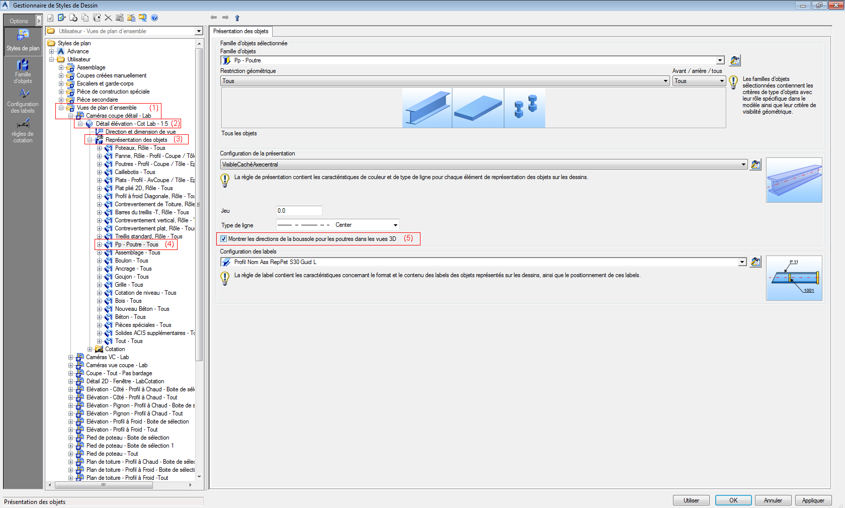

  2. Choisissez le style de dessin souhaité (1).
  3. Choisissez la vue souhaitée du style de dessin (2).
  4. Choisissez la catégorie de représentation d'objet et développez-la (3).
  5. Choisissez les objets sur lesquels vous souhaitez placer la marque de boussole (4).
  6. Dans la partie droite de la boîte de dialogue (onglet Représentation de l'objet), cochez la case Afficher boussole. pour les poutres dans les vues 3D (5).
  7. Cliquez sur Appliquer.

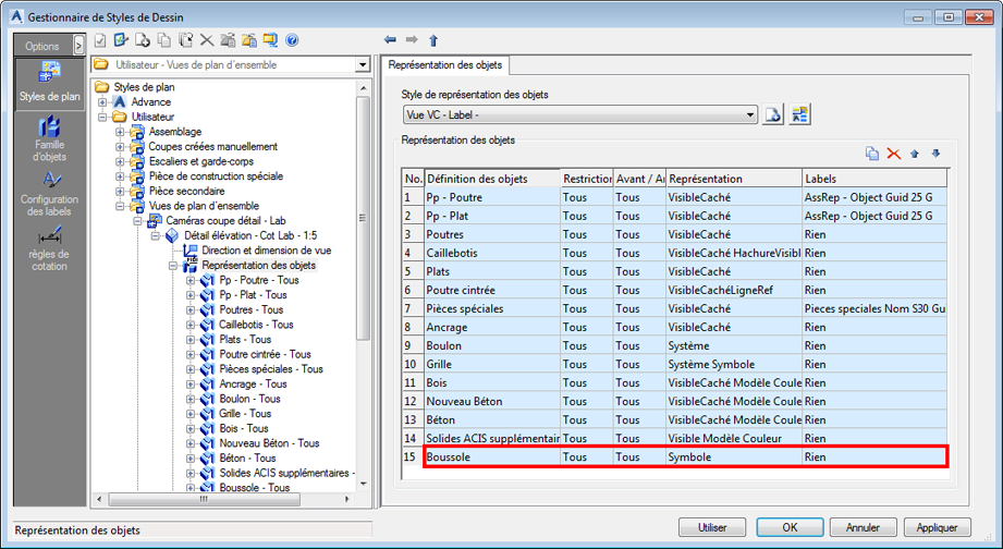

  4. Sélectionnez Représentation de l'objet.
  5. Dans la partie droite de la boîte de dialogue (onglet Représentation de l'objet), ajoutez une présentation dans la table.
  6. Dans Familles d'objets sélectionnés, cliquez sur Renommer et saisissez le nom Boussole pour la nouvelle présentation.
  7. Dans la liste d'objets de modèle, choisissez Boussole.
  8. Dans la liste de rôles de modèle, choisissez Tous les rôles de modèle.
  9. Dans la liste de filtres, choisissez Aucun.
  10. Définissez Symbole comme Règle de représentation.
  11. Cliquez sur Appliquer.

  13. Dans la partie droite de la boîte de dialogue, ouvrez l'onglet Placement boussole.
  14. A l'aide des options Placement boussole dans plans d'ensemble, vous pouvez définir le coin dans lequel le symbole est placé.
  15. Cliquez sur Appliquer.
