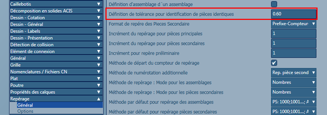

Dans Advance Steel, vous pouvez définir une valeur de tolérance afin que toutes les pièces presque identiques soient considérées comme identiques.
La valeur de tolérance est contrôlée par un paramètre par défaut nommé "Définition de tolérance pour identification de pièces identiques", accessible dans Gestionnaire d'outils
Valeurs par défaut
Numérotage
Général.
Voici les éléments pris en compte :
- Différences de longueur de poutre. Si la différence entre les deux poutres est inférieure ou égale à la valeur par défaut, le même repère sera attribué aux deux poutres.
- Différence de longueur/largeur pour une tôle. Il peut exister des différences de largeur et de longueur entre deux tôles, mais les deux valeurs doivent être inférieures ou égales à la valeur Définition de tolérance pour identification de pièces identiques.
