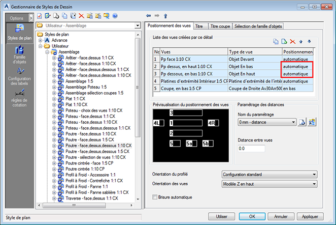

Dans chaque style de dessin, le paramètre de disposition de chaque vue doit être défini sur Automatique. Voir la figure ci-dessous. Les vues avec une disposition Automatique seront placées en fonction de la projection par défaut, mais les vues configurées différemment seront placées comme indiqué dans le style.

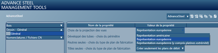

Le comportement par défaut de la disposition des vues est défini dans Management Tools.
  1. Démarrez Management Tools : Accueil Paramètres (Management Tools)
  2. Sélectionnez Dessin - Général Choix de la projection des vues.
  3. Pour que ce paramètre produise l'effet souhaité, modifiez le style de dessin en conséquence.
    Dans chaque style de dessin, le paramètre de disposition de chaque vue doit être défini sur Automatique (voir la figure ci-dessous). Les vues avec une disposition Automatique seront placées en fonction de la projection par défaut, mais les vues configurées différemment seront placées comme indiqué dans le style.
