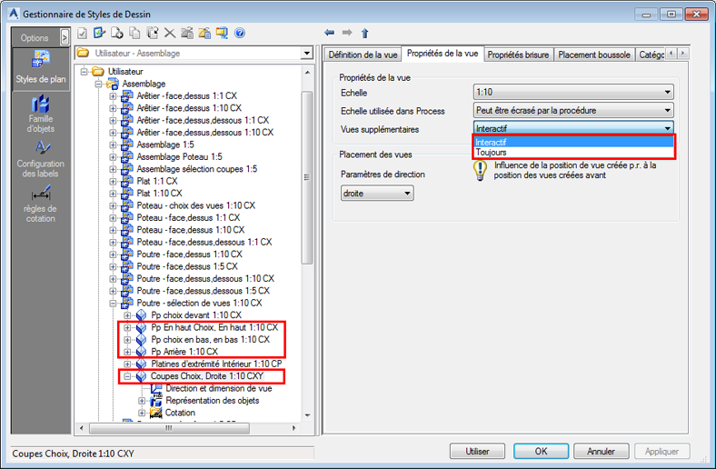

Dans la configuration d'un style de dessin, les vues de détail peuvent être définies sur Toujours ou Interactif. Si l'option Toujours crée systématiquement la vue de détail, l'option Interactif permet de sélectionner les vues de détail à créer dans le plan par rapport à cet objet.

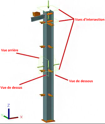

Les vues seront affichées dans le modèle à l'aide d'un rectangle et d'une flèche vertes. Dans l'exemple suivant, le style de dessin sélectionné pour créer le plan d'assemblage est configuré pour afficher les vue de dessus, de dessous et de côté en mode interactif.
L'option Toujours / Interactif est disponible dans chaque onglet Propriétés de la vue. Les noms des vues définies sur Interactif contiennent généralement le terme "Option" et les styles de dessin contiennent l'expression "Sélection de vue".

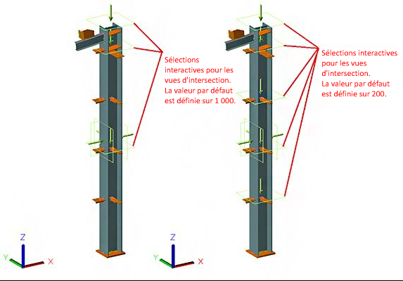

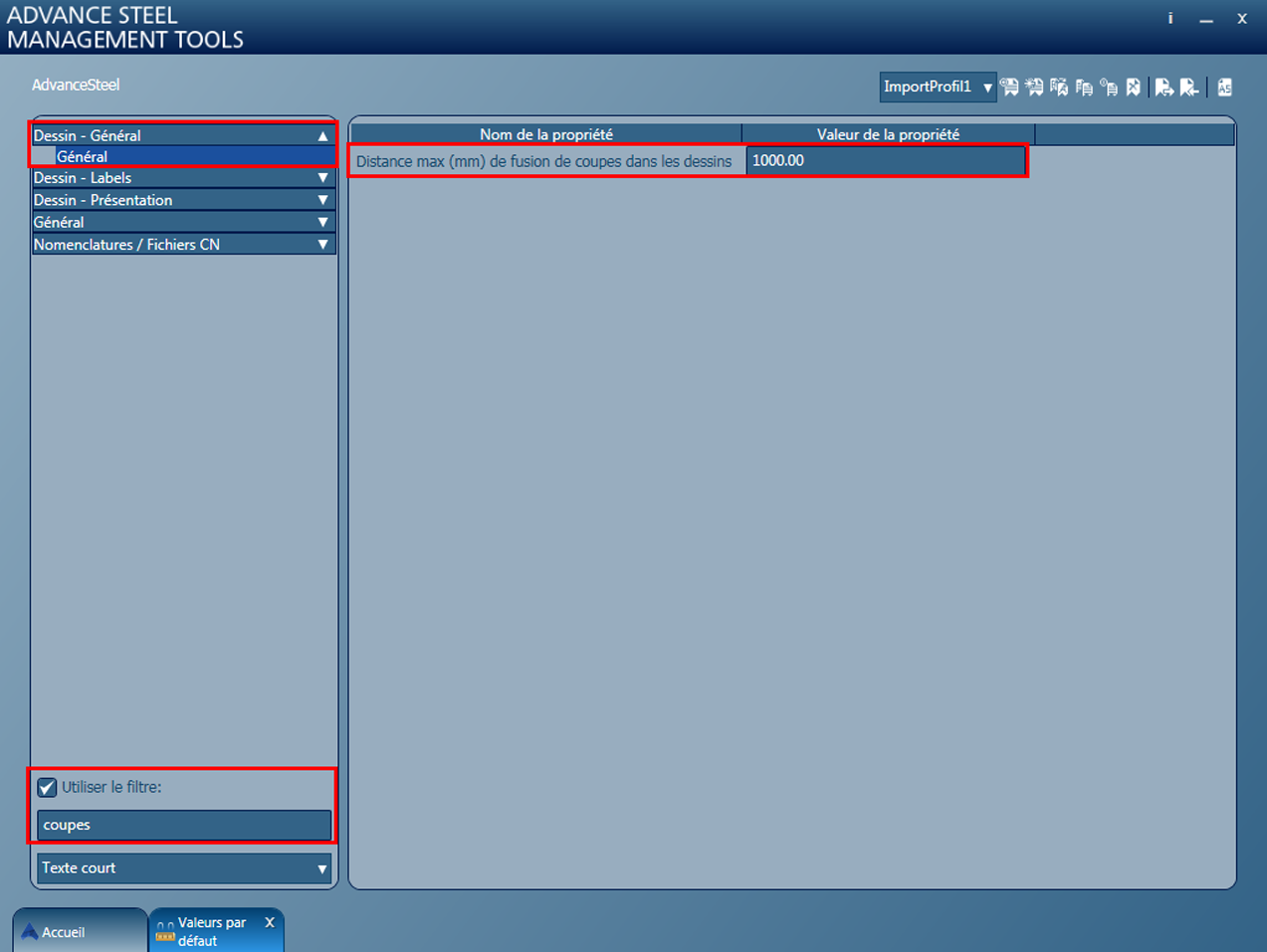

Le nombre de sélections interactives affichées dans le modèle par rapport à l'option "Vues d'intersection" dépend également de la valeur par défaut "Distance max (mm) de fusion de coupes dans les dessins". Ce paramètre se trouve dans la catégorie Settings\Defaults\Drawing-General de Management Tools.
Si la valeur par défaut est modifiée, le nombre de vues d'intersection trouvées par Advance Steel change. Dans l'exemple suivant, la valeur par défaut "Distance max (mm) de fusion de coupes dans les dessins" est passée de 1 000 à 200 et 5 vues interactives ont été trouvées, contre 3 avec la valeur initiale par défaut.
