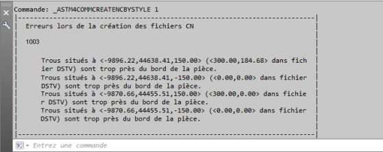

Lors de la création d'un fichier CN, un message d'erreur peut s'afficher sur la ligne de commande et le fichier CN est enregistré avec l'extension "err.". Dans ce cas, le fichier CN fonctionne, mais les coordonnées du trou affichent un message selon lequel elles sont trop proches de l'arête.
Cette erreur est due à la valeur par défaut "Distance minimum pour les trous dans fichier CN". Le message d'erreur vous avertit que la distance entre l'arête du trou du boulon et la marge de la tôle est inférieure à la distance par défaut.

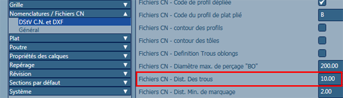

Pour modifier la distance de sécurité par défaut pour les trous dans un fichier CN :
  1. Ouvrez Management Tools : Accueil Paramètres (Management Tools)
  2. Choisissez Valeurs par défaut.
  3. Dans la catégorie Nomenclatures / Fichiers CN, sélectionnez "Distance minimum pour les trous dans fichier CN".
  4. Entrez la valeur souhaitée dans le champ situé à droite de la boîte de dialogue.
  5. Cliquez sur Charger les paramètres dans Advance pour enregistrer les modifications dans Advance Steel.

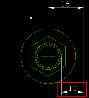

Cette valeur représente la distance minimale entre la marge de la tôle et l'arête du trou, selon une valeur par défaut de 2 mm (ou 1/16"). Si la distance est supérieure ou égale à la valeur de distance par défaut, le fichier CN sera créé sans avertissement. Si la distance est inférieure à la valeur par défaut, le message d'erreur suivant s'affiche lors de la création du fichier CN.
