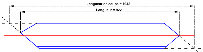

Pour afficher la différence entre la longueur et la longueur de découpe pour les poutres, nous allons utiliser une poutre avec découpe sur les deux côtés. Si une extrémité de la poutre présente des coupes doubles, la longueur de découpe est définie par la coupe qui crée la poutre la plus courte.

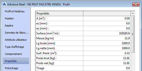

La longueur de la poutre est affichée dans la boîte de dialogue des propriétés.

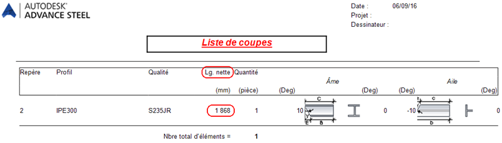

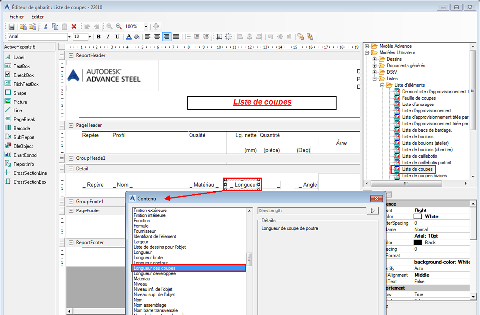

La longueur de découpe peut être utilisée et affichée dans la liste de coupes.

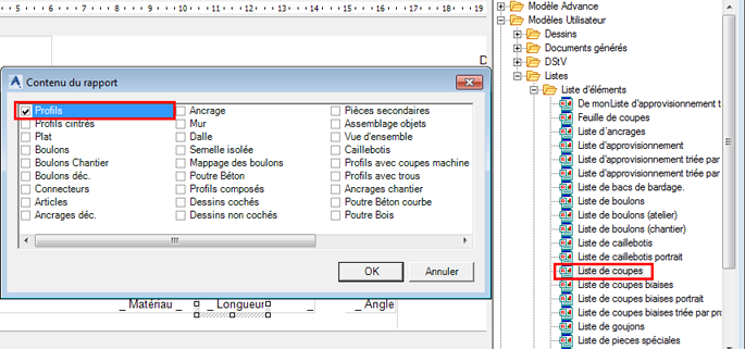

Pour accéder au contenu de rapport, cliquez avec le bouton droit de la souris sur la liste.

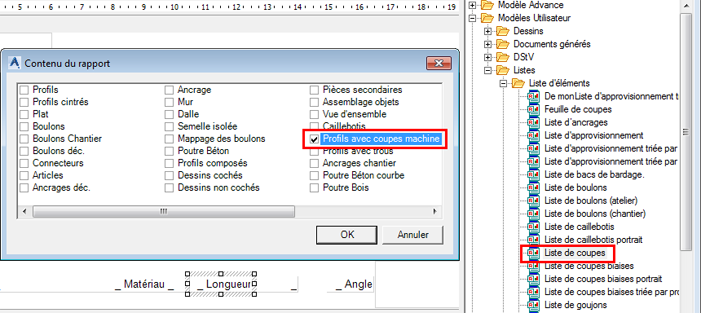

La valeur par défaut du contenu du rapport est définie sur "Profils avec coupes machine", mais cette option est disponible uniquement pour les éléments qui ne présentent pas plus de deux découpes.
Pour les éléments qui possèdent plus de deux découpes, comme dans notre exemple, le contenu de rapport doit être défini sur "Poutres".
Ensuite, créez la liste des découpes :
