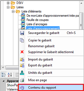

  1. Dans l'éditeur de nomenclatures, accédez à la liste à modifier.
  2. Par exemple, cliquez avec le bouton droit sur la liste des matériaux et sélectionnez le contenu du rapport dans le menu contextuel.

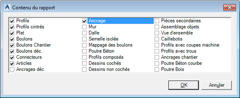

  3. Dans la boîte de dialogue Contenu de rapport, sélectionnez Ancres.
  4. Cliquez sur OK pour enregistrer le gabarit.
