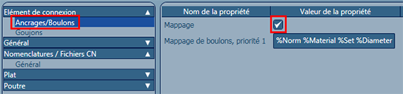

Tout d'abord, activez le mappage en sélectionnant la valeur de mappage par défaut dans Management Tools / Valeurs par défaut / Eléments de connexion / Ancrages / Boulons.

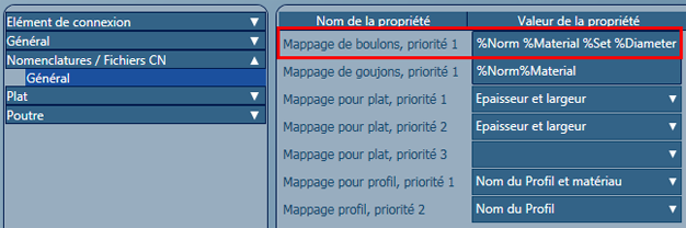

Configuration de la priorité de mappage
La priorité de mappage est une série de variables qui forment le nom du boulon dont le mappage est défini par la configuration spécifique.
Ce paramètre est une valeur par défaut disponible dans Management Tools / Valeurs par défaut / la catégorie Nomenclatures/Fichiers CN. Le nom par défaut est Mappage de boulons, priorité 1.
Par exemple, si vous avez besoin d'un mappage différent pour chaque classe, matériau, ensemble et diamètre de boulon, vous devez définir la valeur par défaut qui contrôle la priorité comme suit : %Norm %Material %Set %Diameter.
Vous pouvez configurer cette valeur par défaut à l'aide des variables suivantes :
Vous pouvez obtenir un mappage plus précis en configurant plusieurs variables. Par exemple, si la valeur par défaut est configurée uniquement avec la variable %Norm, vous ne pouvez avoir qu'une seule ligne de définition de mappage, dans laquelle vous mappez le nom de classe de boulon à un nom externe, sans la possibilité de mapper plusieurs diamètres, matériaux, etc., de ce nom de classe de boulon à plusieurs noms externes.

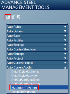

Le mappage est effectué dans la base de données AstorAddIn, car Advance Steel donne la priorité à cette table par rapport à la table AstorBase qui contient par défaut de nombreux mappages (par exemple, pour les profils plats).
Pour configurer le mappage, ouvrez la base de données AstorCurrentAddIn avec l'éditeur de tables de Management Tools, puis ouvrez la table nommée MapInternToExtern.
Les cellules de table associées à une nouvelle entrée sont les suivantes :

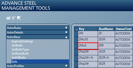

Les noms utilisés en tant que source pour le mappage (dans la colonne Interne) doivent être des noms internes, et non ceux qui proviennent de la valeur "Lancer identificateur" des tables source.
Par exemple, lorsque nous faisons référence à l'assemblage de boulon, il convient d'utiliser le nom interne pour lequel un assemblage de boulon est disponible comme suit : ouvrez la base de données AstorBase et accédez à la table Sets.
Le nom interne se trouve dans la colonne Clé et le nom de l'interface de cet ensemble spécifique se trouve dans la colonne Lancer identificateur. Par exemple, le nom interne de l'ensemble 2NaW est 2MuS.

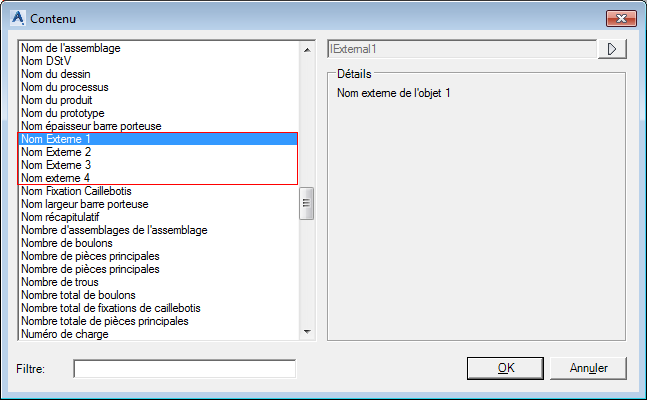

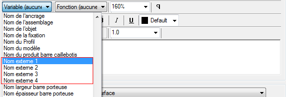

Les informations mappées à partir des colonnes External1 - 4 peuvent être affichées dans les gabarits de liste et les dessins (labels, noms de détails) à travers une série de contenus/variables nommés External 1 - 4 et elles évaluent les informations des colonnes respectives si l'objet auquel elles sont attachées correspond à la priorité de mappage et à la valeur prédéfinie dans la colonne "Interne".
Contenu du gabarit de liste :
Editeur de label de style de dessin :
