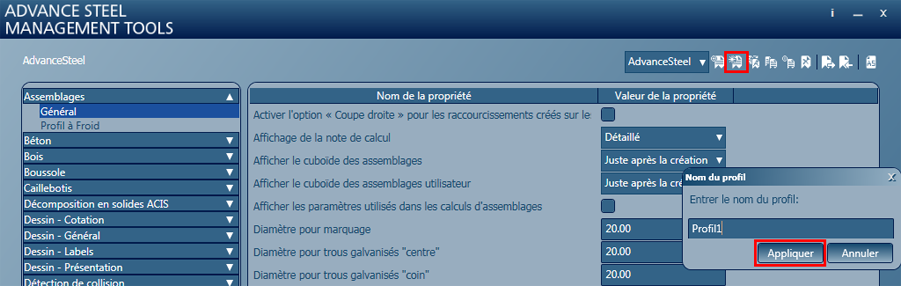

Pour ajouter un nouveau profil :
  1. Ouvrez Management Tools : Accueil Paramètres (Management Tools).
  2. Sélectionnez la catégorie Valeurs par défaut.
  3. Dans la barre d'outils, cliquez sur Nouveau profil.
  4. Dans la boîte de dialogue Nom du profil, entrez le nom de votre choix.
    Remarque : Le nom saisi ne peut pas contenir d'espaces ni de caractères spéciaux, tels que "\".
  5. Cliquez sur Apply (Appliquer).
Le profil est activé automatiquement. Toute modification des valeurs par défaut peut être effectuée.

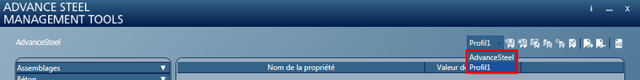

Outils supplémentaires pour la gestion des profils
  • Pour choisir un autre profil ou revenir au profil initial, utilisez la liste déroulante Sélectionner le profil.
  • Pour activer le nouveau profil en tant que profil courant, utilisez l'option Définir la sélection comme profil courant.
