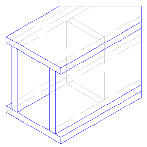

Lorsque vous avez une pièce au milieu (par exemple, un raidisseur sans chanfreins) que vous souhaitez libeller dans une vue latérale (dans la figure de droite) :

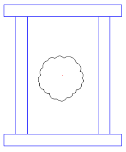

La vue en coupe contient un point dans la pièce sans arêtes visibles (voir à l'intérieur du nuage dans la figure ci-dessous) :

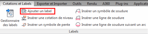

Libellez la pièce en sélectionnant le point lors de l'exécution de la commande Ajouter un label :

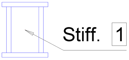

Un label est créé pour une pièce sans arêtes visibles :

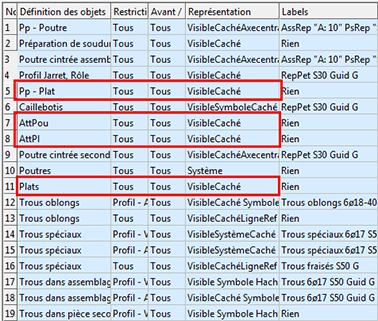

Important : La vue dans laquelle vous souhaitez libeller la pièce invisible doit être créée avec une présentation (style de dessin) où les lignes visibles et masquées sont activées (voir la figure ci-dessous) :
