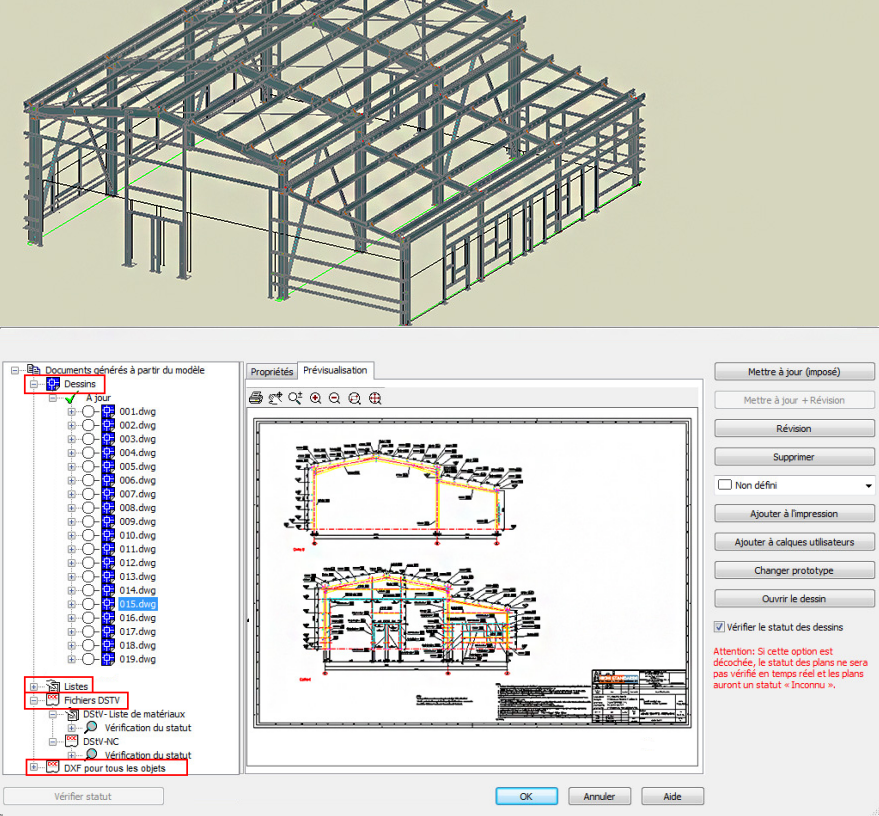

Les documents dérivés sont : les détails, les listes de nomenclature et les fichiers NC, DStV et DXF.

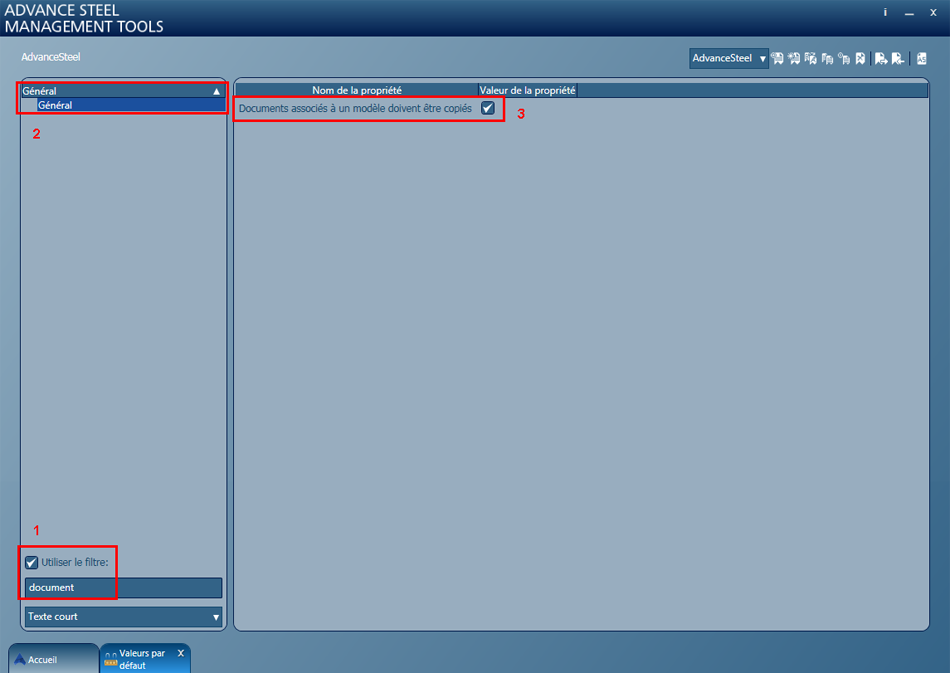

Pour activer cette option, ouvrez Management Tools et sélectionnez Valeurs par défaut .
Activez le filtre et saisissez "document" dans le champ de filtre (1). Ouvrez la catégorie Général (2) et activez la valeur par défaut Documents associés à un modèle doivent être copiés dans la colonne Valeur de propriété (3). Lorsque la valeur par défaut est activée, cliquez sur Charger les paramètres dans Advance (4), puis fermez Management Tools .

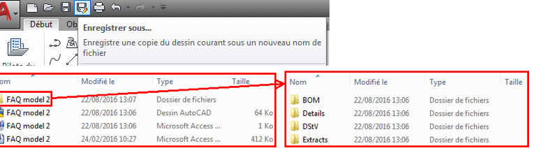

Lorsque vous activez cette option, vous pouvez enregistrer le modèle à l'aide de la commande Enregistrer sous. Toutes les informations présentes dans les sous-dossiers du modèle seront enregistrées dans le nouvel emplacement.
